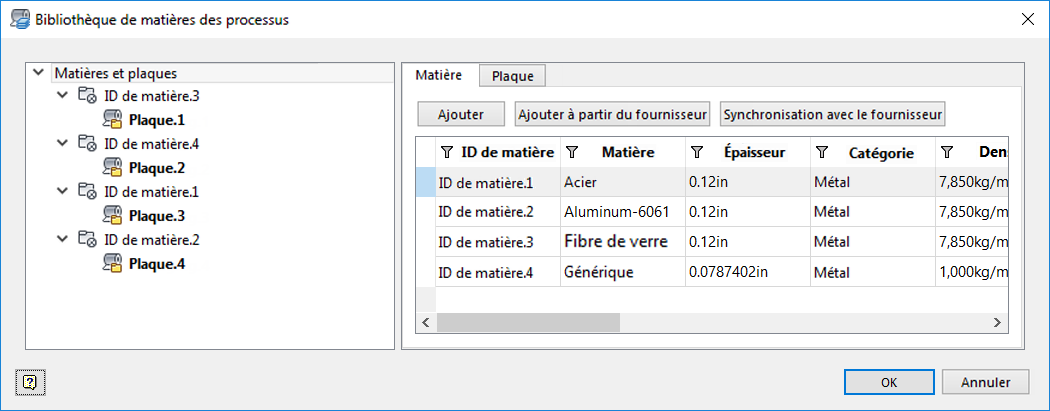

Vérifier les paramètres de plaque et de dépôt
Avant de créer des stratégies de fabrication dans TruPlan, vérifiez les paramètres de dépôt et de plaque des matières. Ces derniers ne peuvent être modifiés que dans la boîte de dialogue Bibliothèque de matières. Votre modèle doit comporter au moins un pli.
- Cliquez sur Bibliothèque de matières des processus
dans le ruban de TruPlan.
- Vérifiez qu'au moins une matière est utilisée pour la pièce active, et que ses paramètres sont conformes à vos attentes.

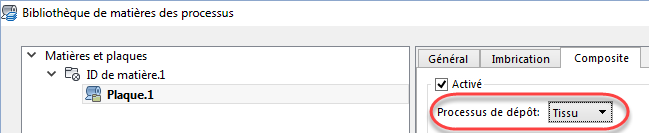

- Dans l'arborescence, sélectionnez la plaque sous la matière et cliquez sur l'onglet Composite.
- Sélectionnez le processus de dépôt de votre choix (Bande, Ruban, etc.).

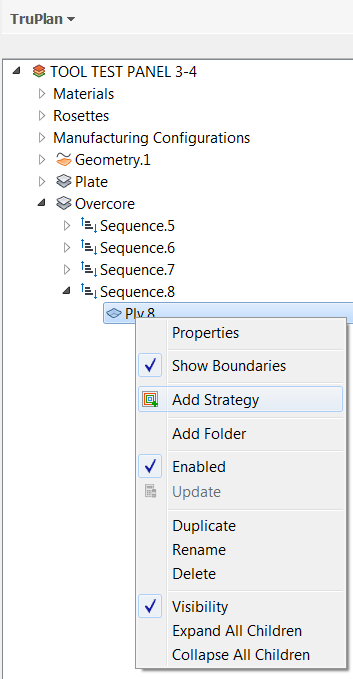

- Accédez à un pli dans votre modèle à l'aide du navigateur de TruPlan sur la partie gauche de la fenêtre de l'application.
Reportez-vous à la rubrique À propos du navigateur de TruPlan.
- Cliquez avec le bouton droit de la souris sur le pli et choisissez Ajouter une stratégie.
