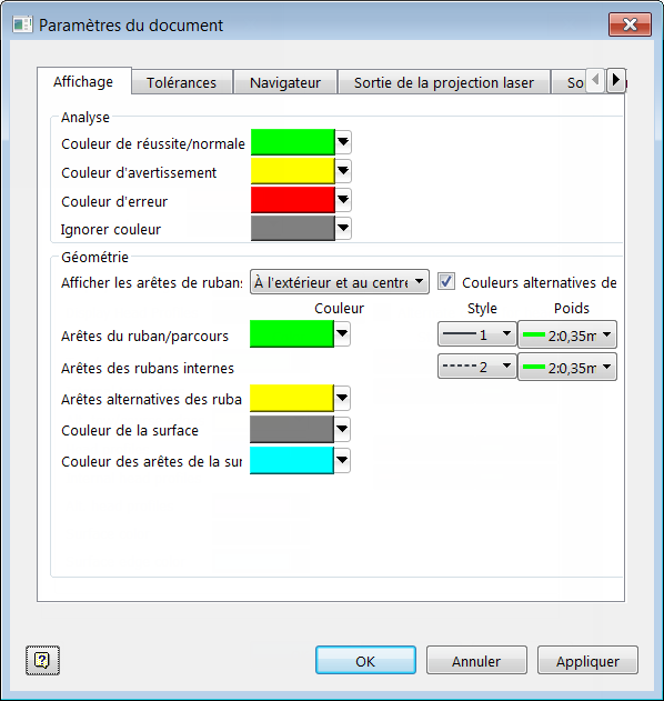

Affichage
L'onglet Affichage permet de spécifier la couleur des analyses et de la géométrie en vue d'améliorer la visibilité.
Analyse
Cette section de l'onglet Affichage permet de définir les couleurs par défaut utilisées lors de la création d'analyses. Ces couleurs peuvent être remplacées (le cas échéant) pour chaque analyse.
  • Couleur de réussite : indique un niveau sécurisé.
  • Couleur d'avertissement : indique qu'un niveau approche de la limite.
  • Couleur de limite : indique qu'une limite a été dépassée.
Géométrie
Cette section de l'onglet Affichage permet de définir les couleurs, styles de ligne et épaisseurs de ligne par défaut pour les rubans, les arêtes de surface et les surfaces dans la zone de dessin.

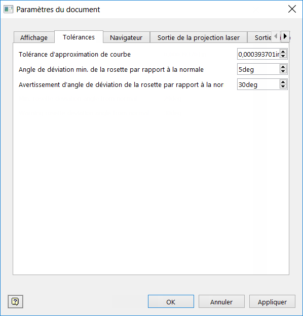

Tolérances
Cet onglet permet de définir le rayon de raccordement et les tolérances par défaut du document actif. Vous pouvez également définir des tolérances lorsque l'option Vérification de la rosette est activée dans la boîte de dialogue Stratégie :
