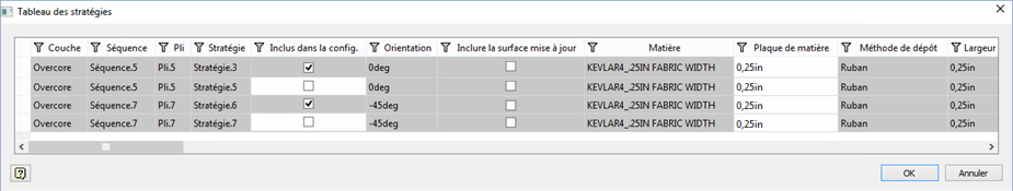

Ouvrir la boîte de dialogue Tableau des stratégies
Modifier la liste des stratégies et les propriétés
  1. Pour ajouter des colonnes à la liste, cliquez avec le bouton droit de la souris sur un en-tête de colonne et choisissez Afficher les colonnes, puis sélectionnez les colonnes que vous souhaitez afficher.
  2. Pour trier les colonnes par propriété, cliquez sur l'en-tête de colonne approprié.
  3. Pour déplacer une colonne vers la gauche ou la droite, cliquez dessus et faites-la glisser vers son nouvel emplacement.
  4. Pour filtrer la liste des stratégies, cliquez avec le bouton droit de la souris sur un en-tête de colonne et définissez les valeurs de filtre de votre choix.
    Par exemple, pour afficher uniquement les stratégies dont le gauchissement est de 0,25 pouces, cliquez avec le bouton droit de la souris sur l'en-tête Gauchissement, choisissez est égal à et saisissez 0.25 po dans la boîte de dialogue Filtrer par.
  5. Pour modifier des valeurs individuelles dans le tableau des stratégies, modifiez-les directement dans la liste des stratégies. (Les cellules grises ne peuvent pas être modifiées.)
  6. Pour dupliquer, supprimer ou modifier la visibilité d'une stratégie, cliquez avec le bouton droit de la souris sur la ligne correspondante dans le tableau, puis choisissez Dupliquer, Supprimer ou Visibilité.
    Lorsque vous dupliquez une stratégie, une copie est créée sous le même pli que la stratégie d'origine dans le navigateur de TruPlan ; son nom est suivi de la mention "(copie)".

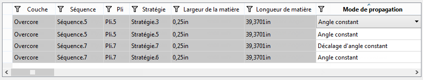

Créer et appliquer des vues
Une vue est une présentation personnalisée du tableau des stratégies affichant les colonnes et les filtres souhaités. Il existe des vues prédéfinies, mais vous pouvez aussi créer les vôtres. Vous ne pouvez pas modifier ni supprimer des vues prédéfinies.
Pour appliquer une vue :
  1. Cliquez avec le bouton droit de la souris dans le tableau des stratégies et choisissez Appliquer la vue.
  2. Sélectionnez la vue de votre choix.
    Il peut s'agir d'une vue prédéfinie ou d'une vue que vous avez déjà créée pour votre modèle. Les vues prédéfinies sont les suivantes :
    • Visibilité de l'analyse : contient des colonnes essentielles ainsi que la colonne Visibilité de l'analyse, que vous pouvez utiliser pour afficher ou masquer les analyses pour chaque stratégie.
      Vue de la visibilité de l'analyse
    • Tissu, Placement de fibre ou Drapage de bande : ces vues affichent les colonnes associées à la méthode de fabrication correspondante ; par exemple, la vue TIssu inclut la colonne Longueur de matière, la vue Placement de fibre inclut la colonne Chevauchement des rubans, tandis que la vue Drapage de bande inclut la colonne Stratégie de coupe.
      Vue Tissu

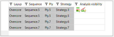

Afficher et modifier la visibilité de l'analyse
  1. Accédez à la colonne Visibilité de l'analyse dans le tableau des stratégies.
    Par défaut, cette colonne se trouve tout à droite. Elle contient des icônes représentant les analyses qui ont été créées pour chaque stratégie.
  2. Cliquez sur les icônes de couleur afin d'activer ou de désactiver la visibilité.
Chaque type d'analyse est indiqué par sa propre icône :
L'état d'un icône indique le statut de l'analyse :
  •  : une ampoule allumée indique que l'analyse est visible.
  •  : une ampoule éteinte indique que l'analyse est masquée.
