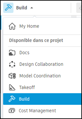

  2. Cliquez sur le sélecteur de produit et sélectionnez Build, Docs ou Takeoff.
    Accéder à Build

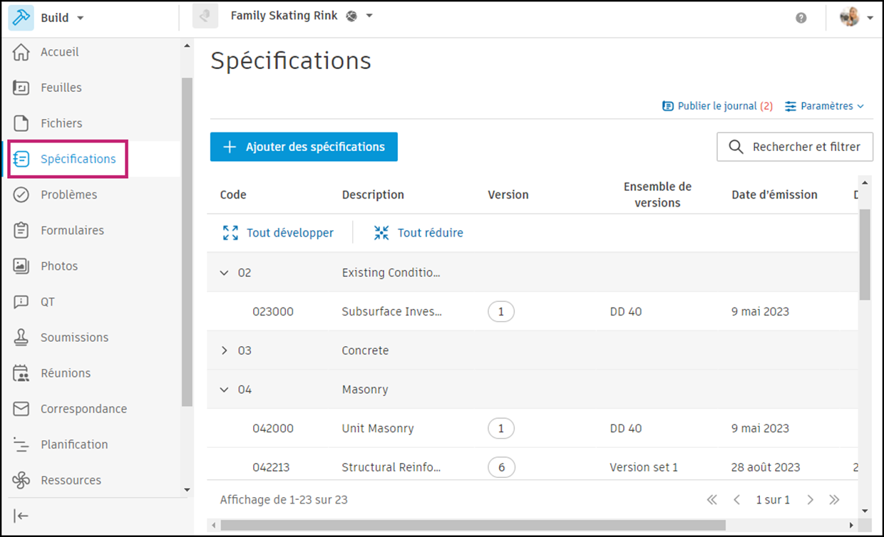

  3. Cliquez sur l’outil Spécifications.
    Accéder à l’outil Spécifications
