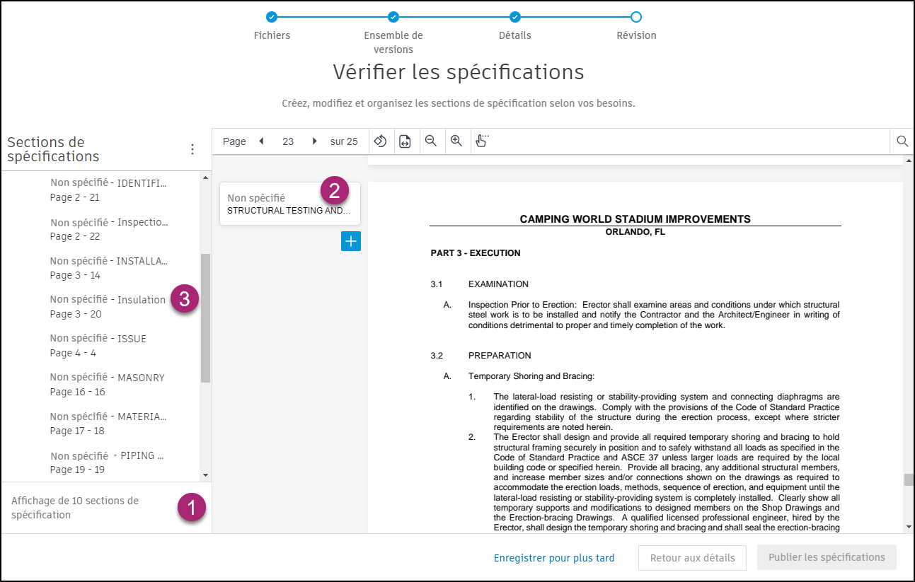

En outre, notez les éléments suivants :
1 : le nombre total de sections déterminées s’affiche en bas à gauche.
2 : les marqueurs de section indiquent les pages de départ des sections générées automatiquement et fournissent des informations sur les codes et les descriptions des sections. Pour plus d’informations, reportez-vous à la rubrique Modifier des sections de spécification.
3 : lorsque vous sélectionnez le type de format de spécification Autre/Inconnu, le tri est initialement alphanumérique. Si aucun code n’est trouvé ou ajouté, les sections sont triées par numéro de page.

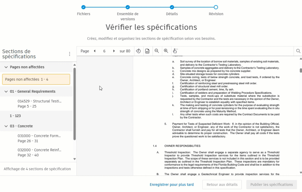

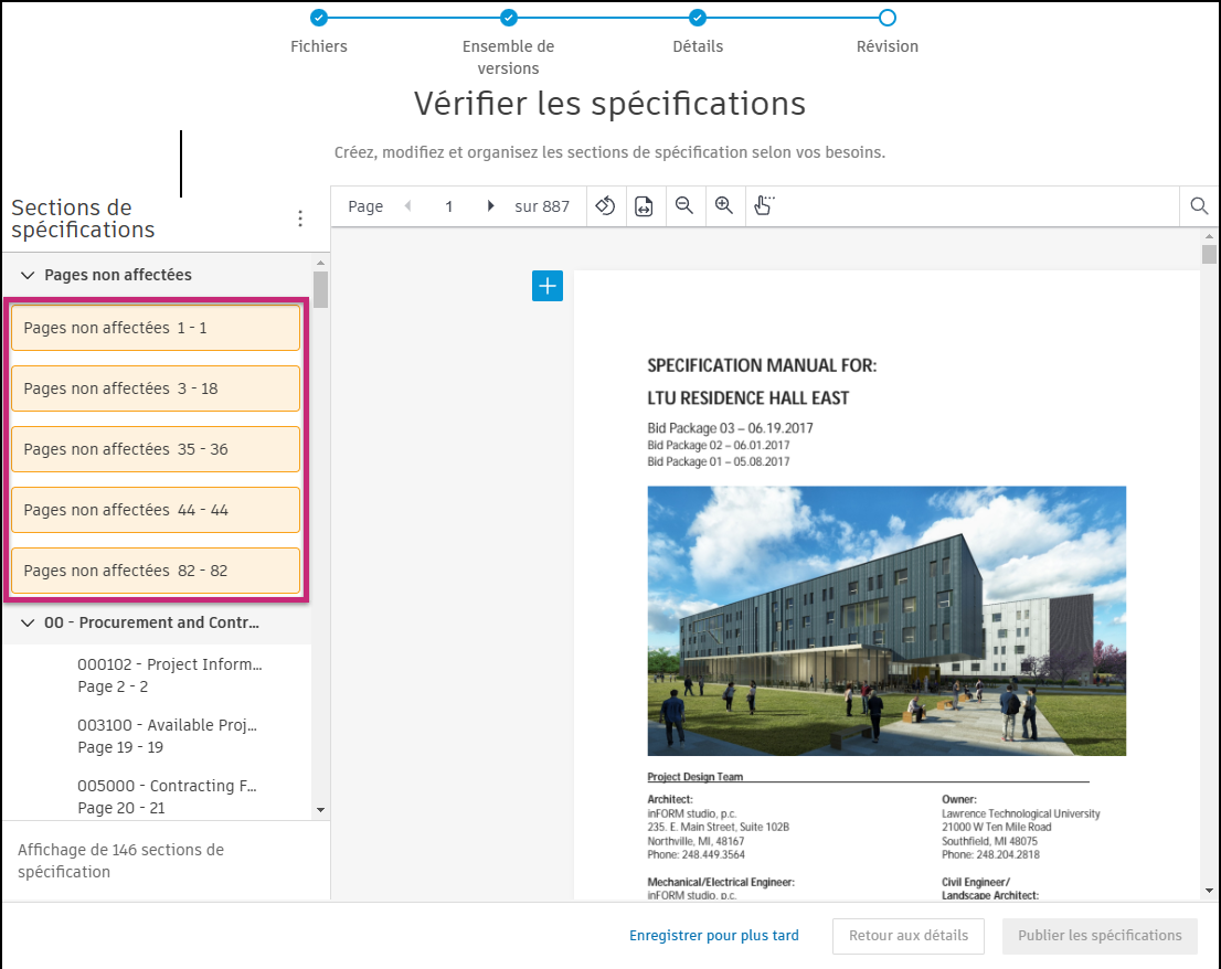

Pages de spécification non affectées

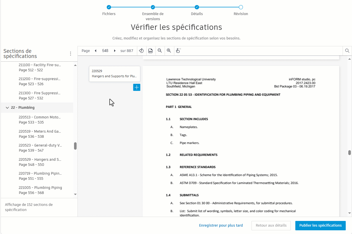

Lors de la vérification de votre spécification, vous pourriez remarquer que certaines pages ne sont affectées à aucune section de spécification. S’il existe des pages non affectées, les marqueurs jaunes s’affichent dans un groupe intitulé « Pages non affectées ».
Vous pouvez gérer les pages non affectées en procédant de la façon suivante :
  1. Dans le groupe de fonctions Sections de spécification sur la gauche, cliquez sur chaque marqueur pour accéder à la première page de cet intervalle.
  2. Déterminez si la page non affectée nécessite la création d’une nouvelle section ou si la dernière page de la section précédente doit être mise à jour pour inclure la page non affectée. En savoir plus sur l’ajout de sections ou la modification de sections.
Ajout de sections de spécification

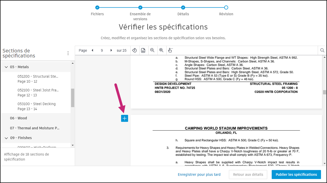

Lorsque vous faites défiler la spécification, vous pouvez utiliser le bouton Plus bleu affiché au début de chaque page pour ajouter des sections.
  1. Cliquez sur .

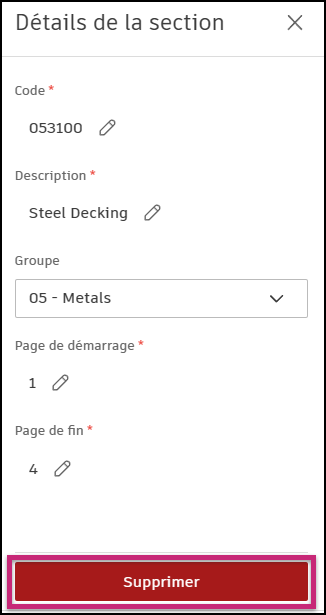

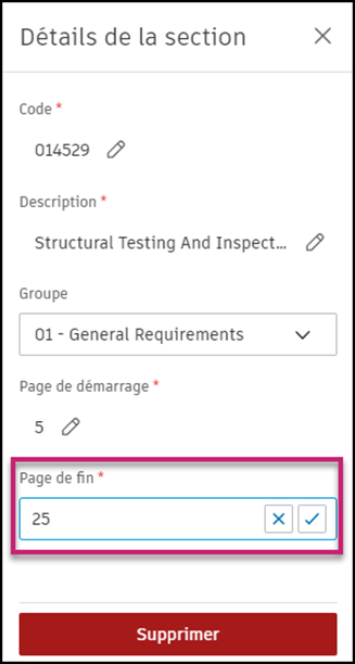

Pour modifier une section, cliquez sur un marqueur de section et apportez les modifications souhaitées dans le panneau déroulant Détails de la section sur la droite.

  1. Cliquez sur le marqueur de section de la section que vous souhaitez supprimer.
  2. Dans le panneau déroulant Détails de la section sur la droite, cliquez sur Supprimer.
  3. Lorsque vous y êtes invité, confirmez votre choix en cliquant sur Supprimer.

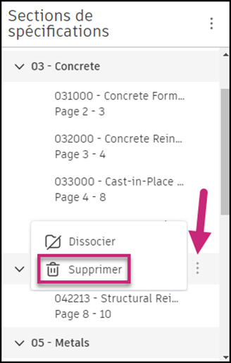

Supprimer des sections à partir du menu Plus
  1. Dans le groupe de fonctions Sections de spécification situé sur la gauche, cliquez sur le menu Plus à côté de la section à supprimer.
  2. Lorsque vous y êtes invité, confirmez votre choix en cliquant sur Supprimer.
Conseil : vous pouvez séparer les spécifications qui ont été regroupées en cliquant sur Dissocier dans le menu Plus .

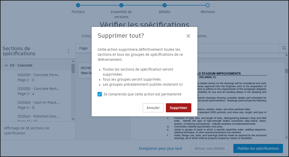

Pour supprimer définitivement toutes les sections et tous les groupes de spécifications d’un téléversement :

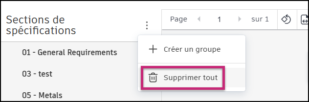

  1. Cliquez sur le menu Plus à côté de Sections de spécification dans le groupe de fonctions de gauche.
  2. Cliquez sur Tout supprimer.
  3. Cochez la case Je comprends que cette action est permanente au bas de la fenêtre modale pour confirmer que vous souhaitez supprimer toutes les sections.
  4. Cliquez sur Supprimer.

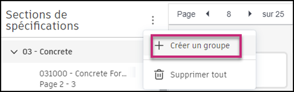

  2. Cliquez sur Créer un groupe.

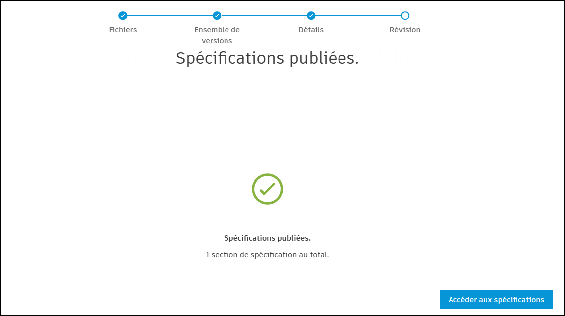

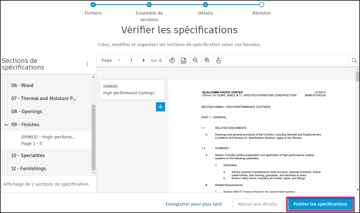

Lorsque vous avez entré correctement toutes les informations de la section, cliquez sur Publier les spécifications.
Si l’opération est réussie, l’écran suivant s’affiche :
Vous pouvez également enregistrer vos progrès et continuer la publication ultérieurement en cliquant sur Enregistrer pour plus tard. Vos spécifications seront enregistrées dans le Journal de publication, où vous pourrez poursuivre le processus de publication ultérieurement.
Cliquez sur Retour aux détails pour revenir à l’étape où vous pouvez choisir un format et un emplacement de projet.
