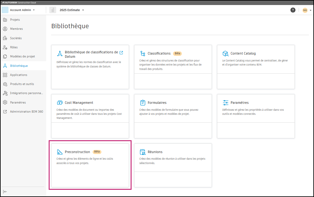

  1. Sélectionnez Administration du compte dans le menu déroulant de sélection du produit en haut à gauche de la page dans ACC.
  2. Cliquez sur Bibliothèque dans le volet de gauche.
  3. Cliquez sur la carte Préconstruction pour ouvrir la page de la bibliothèque Préconstruction.

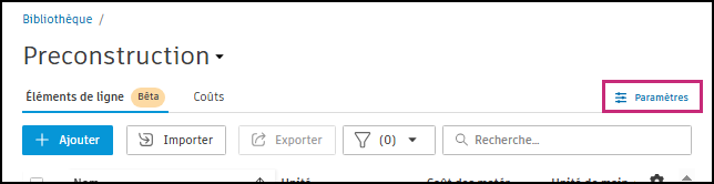

  4. Cliquez sur le lien Paramètres en haut à droite de la liste pour ouvrir la page Paramètres.

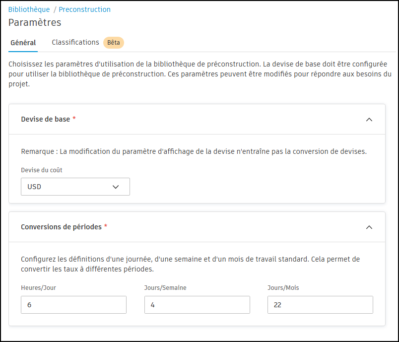

  1. Définissez la devise de base et les conversions de période. La devise de base et les conversions de période sont requises pour utiliser la bibliothèque de Préconstruction.
    • Devise de base : sélectionnez la devise dans laquelle les éléments de la bibliothèque seront affichés.
      • La modification du paramètre d'affichage de la devise n'entraîne pas la conversion de celle-ci.
      • La bibliothèque de coûts de Préconstruction est limitée à une seule devise de base.
    • Conversions de période : définissez la définition d'une journée, d'une semaine
      et d'un mois de travail standard. Cela permet d'appliquer des taux de conversion vers différentes périodes.

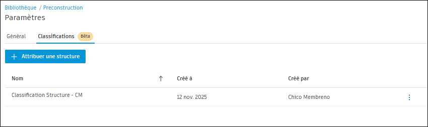

  5. Cliquez sur l'onglet Classifications pour ouvrir les paramètres de classifications.
  1. Cliquez sur +Attribuer une structure.
  2. Dans la fenêtre modale Sélectionner la structure de classification, sélectionnez jusqu'à 5 structures de classification de la bibliothèque pour les rendre disponibles dans la bibliothèque de Préconstruction.
  3. Cliquez sur Ajouter.
    Les classifications de bibliothèque attribuées seront désormais disponibles pour les éléments de votre bibliothèque de Préconstruction.
