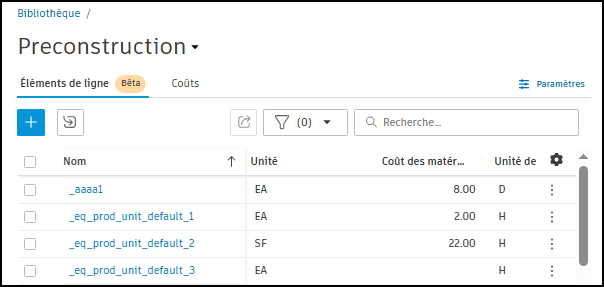

Importer les éléments de ligne dans la bibliothèque
Pour ajouter de nouveaux éléments de ligne ou mettre à jour les données des éléments de ligne existants dans la bibliothèque de Préconstruction, vous pouvez importer des éléments de ligne dans la bibliothèque.
Important : Avant d'importer des éléments de ligne dans la bibliothèque, configurez les classifications et coûts de la bibliothèque dans Administration du compte. Vous pourrez ensuite sélectionner ces éléments de bibliothèque et inclure leurs données dans vos éléments de ligne.
Pour importer des éléments de ligne dans la bibliothèque de Préconstruction :
  1. Sélectionnez Administration du compte dans le menu déroulant de sélection du produit en haut à gauche de l'écran.
  2. Cliquez sur Bibliothèque dans le volet de gauche.
  3. Cliquez sur la carte Préconstruction pour ouvrir la page de la bibliothèque Préconstruction.
  4. Sous l'onglet Éléments de ligne, cliquez sur Importer pour importer une feuille de calcul d'éléments de ligne dans la bibliothèque de Préconstruction. Cela ouvrira le processus Remplir le fichier modèle.
  5. Téléchargez et complétez le modèle.
    • Lisez et suivez les instructions pour formater correctement les éléments de ligne dans le fichier XLSX avant de le téléverser.
  6. Téléversez le fichier XLSX complété avec vos éléments de ligne.
    • Si nécessaire, corrigez les erreurs éventuelles puis téléversez le fichier corrigé.
    Les éléments de ligne importés seront ajoutés à la page de bibliothèque Préconstruction sous l'onglet Éléments de ligne.
Ajouter des éléments de ligne individuellement
  4. Sous l'onglet Éléments de ligne, cliquez sur Ajouter.
  5. Dans la nouvelle ligne ajoutée, entrez le nom et les autres données de l'élément de ligne que vous souhaitez ajouter à la bibliothèque.

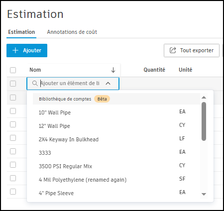

Utiliser des éléments de ligne de la bibliothèque dans un projet Autodesk Estimate
Une fois que vous avez configuré des éléments de ligne dans la bibliothèque de Préconstruction, vous pouvez facilement les ajouter à un projet Estimate.
Lorsque vous ajoutez des éléments de ligne dans Estimate, cliquez sur le champ Nom dans une ligne de tableau d'estimation et commencez à saisir un nom d'élément pour rechercher un élément de ligne de bibliothèque.
La sélection et l’ajout d’un élément de ligne de bibliothèque importeront les données de cet élément dans l’estimation du projet.
Vous pouvez modifier certains détails de l'élément de ligne une fois qu'il a été ajouté à l'estimation. En savoir plus sur la gestion des éléments de ligne dans Estimate.
