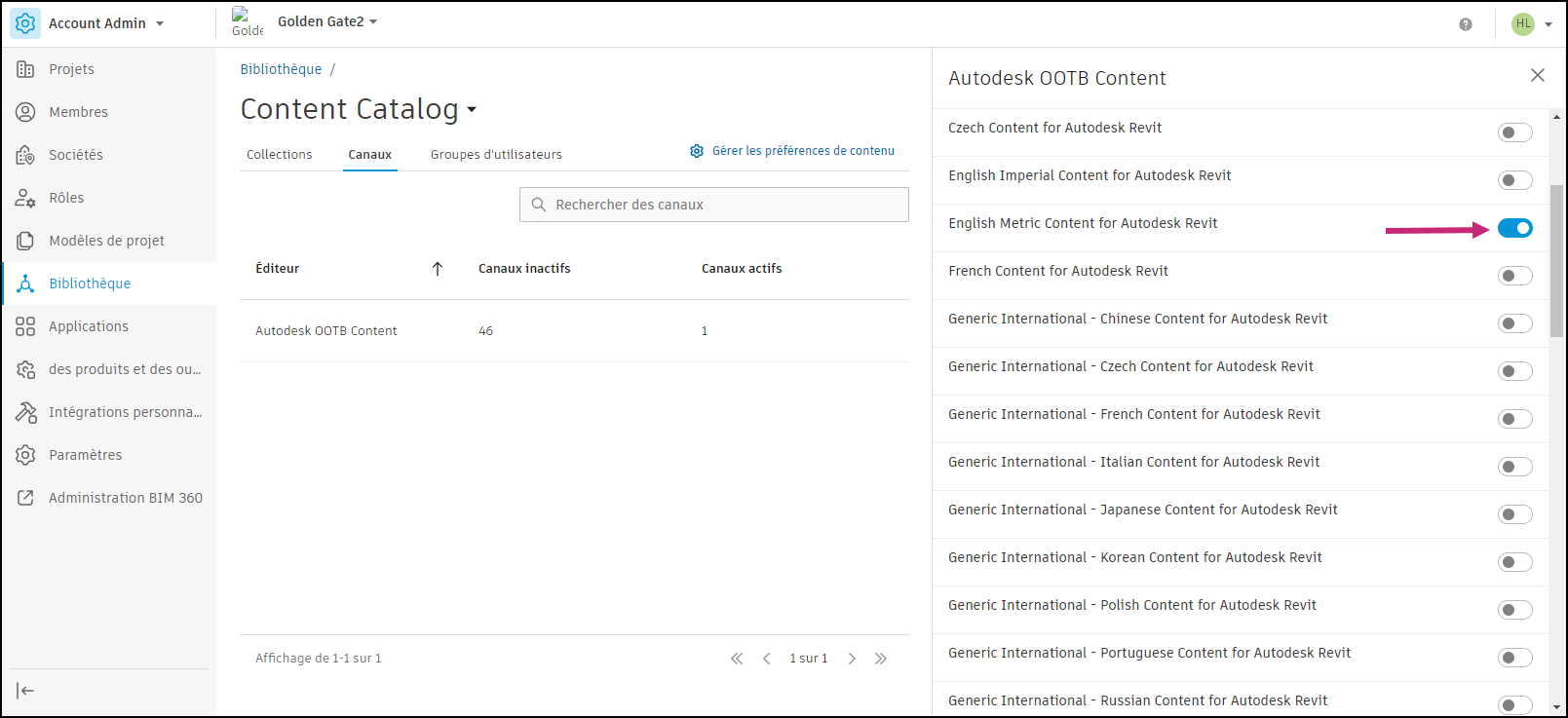

  1. Dans Account Admin, accédez au Catalogue de contenu dans la bibliothèque.
  2. Cliquez sur l'onglet Canaux.
  3. Cliquez sur Contenu Autodesk prêt à l’emploi.
  4. Dans le volet déroulant, vous verrez une liste de tous les contenus disponibles auxquels les administrateurs peuvent s'abonner. Cliquez pour activer et vous abonner au contenu qui vous intéresse.
    Activer les canaux
Vous pouvez voir le nombre de canaux auxquels vous êtes abonné dans la colonne Canaux actifs.
Les canaux auxquels vous étiez abonné s’affichent désormais dans l’onglet Collections.

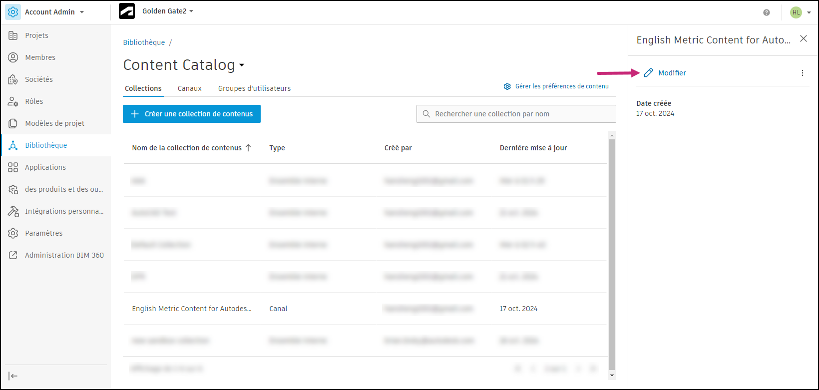

  1. Dans l’onglet Collections, cliquez sur un canal.
    Conseil : La colonne Type indique si une collection est un canal auquel vous êtes abonné ou une collection interne créée par votre équipe.
  2. Cliquez sur Modifier dans le volet déroulant.

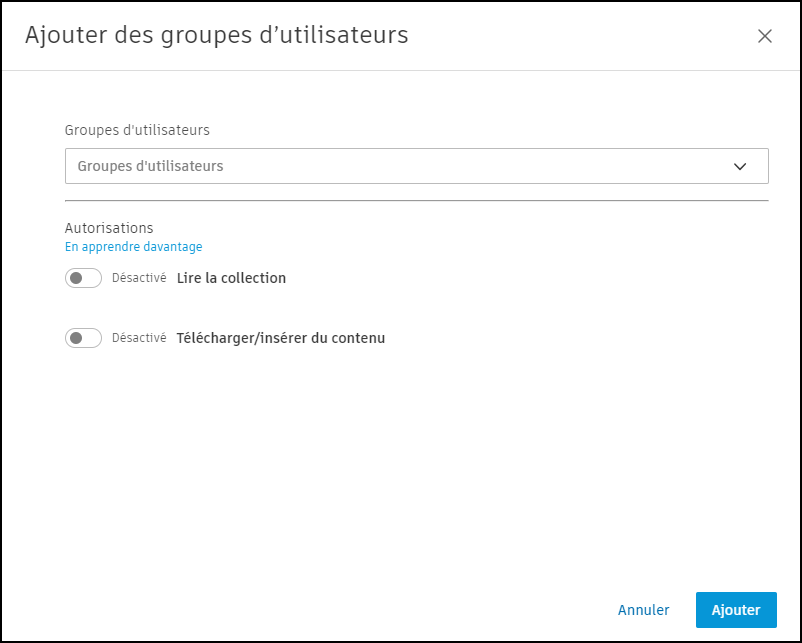

  3. Cliquez sur Ajouter des groupes d’utilisateurs.
  4. Sélectionnez des groupes d’utilisateurs dans le menu déroulant. Les groupes d'utilisateurs sont créés dans l'onglet Groupes d'utilisateurs. En savoir plus
    Ajouter un groupe d’utilisateurs
  5. Activez les autorisations pour les groupes d’utilisateurs. En savoir plus sur les autorisations.
    Remarque : Lire la collection et Télécharger/insérer du contenu sont les seules options disponibles pour les canaux. Vous pouvez permettre à votre équipe de consulter le contenu d’un canal afin de trouver des occasions de mettre à jour les normes de votre entreprise ou de mettre le contenu du canal à la disposition de votre équipe pour téléchargement.
  6. Cliquez sur Ajouter.
