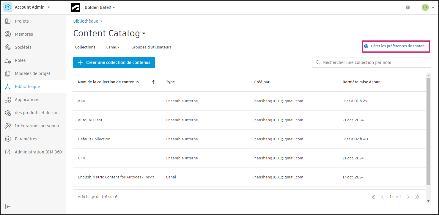

Les administrateurs de compte et les administrateurs des normes peuvent créer, modifier et gérer des collections, des canaux et des groupes d'utilisateurs pour le catalogue de contenu à partir de la bibliothèque dans Account Admin.
  1. Dans Account Admin, cliquez sur Bibliothèque dans le volet de gauche.
  2. Sélectionnez la carte Catalogue de contenu.
  3. Vérifiez les conditions d'utilisation et cliquez sur Commencer à utiliser le catalogue de contenu.
Conseil :
pour ouvrir le catalogue de contenu à partir de la bibliothèque, cliquez sur Gérer les préférences de contenu dans le coin supérieur droit. La page Détails de la société s'ouvre dans le catalogue de contenu dans une nouvelle fenêtre de navigateur.
