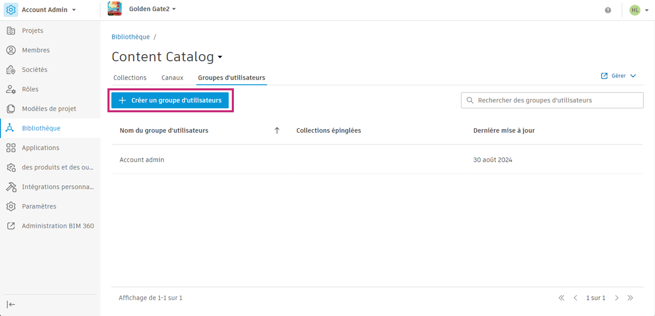

  1. Accédez au Catalogue de contenu dans la bibliothèque de l'administrateur de compte.
  2. Cliquez sur l'onglet Groupes d'utilisateurs.
  3. Cliquez sur Créer un groupe d'utilisateurs.

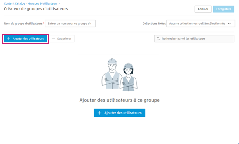

  4. Entrez un nom pour le groupe d'utilisateurs.
  5. Cliquez sur Ajouter des utilisateurs.

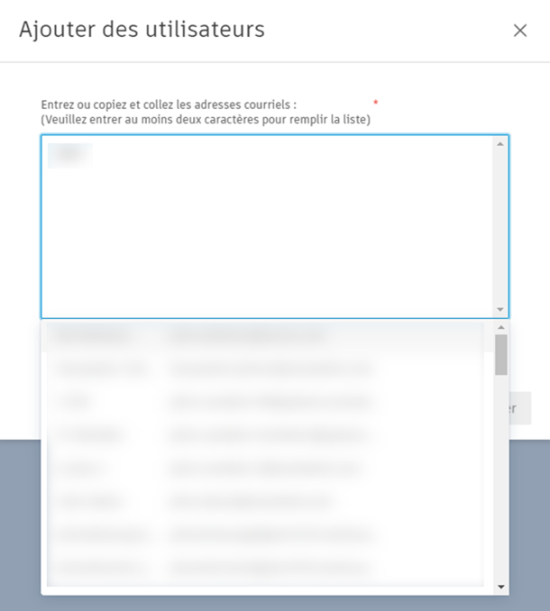

  6. Entrez le nom d'un membre qui figure déjà dans votre liste des membres ACC et sélectionnez-le dans la liste ou collez son adresse courriel.
    Remarque : Les utilisateurs doivent déjà faire partie de votre liste de membres ACC.
    Sélectionner des utilisateurs
  7. Continuez pour chaque membre que vous souhaitez ajouter.
  8. Cliquez sur Ajouter. Vous devez voir que les noms apparaissent dans le groupe d'utilisateurs.

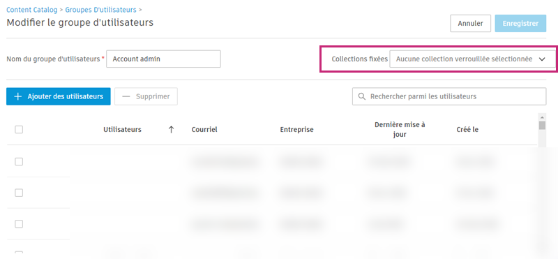

  9. (Facultatif) Sélectionnez des collections verrouillées.

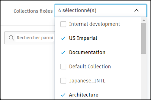

    Dans le catalogue de contenu, les utilisateurs peuvent effectuer des recherches dans plusieurs collections à la fois. Les collections avec punaise sont des collections qui, lors de la connexion, après actualisation ou réinitialisation, sont automatiquement sélectionnées pour les utilisateurs du groupe. Les utilisateurs peuvent toujours apporter des modifications lors de la recherche.
    Collections avec punaise
    Sélectionnez Collections dans le menu déroulant.
    Remarque : Les groupes d’utilisateurs doivent disposer des autorisations nécessaires pour accéder à leurs collections épinglées.
    Sélectionner les collections avec punaise
  10. Cliquez sur Enregistrer dans le coin supérieur gauche.

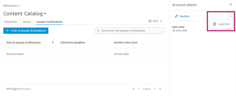

Supprimer les groupes d'utilisateurs
  1. Dans la bibliothèque de catalogues de contenu, cliquez sur l'onglet Groupes d'utilisateurs.
  2. Cliquez sur un groupe d'utilisateurs.
  3. Cliquez sur l'icône du menu Plus Menu Plus dans le volet déroulant.
  4. Cliquez sur Supprimer.
  5. Confirmez la suppression.
