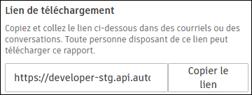

  4. Une fois que votre rapport est prêt, vous pouvez le télécharger en cliquant sur le bouton Télécharger le rapport.
    Conseil : Vous pouvez copier le lien de téléchargement vers le rapport. Tous les utilisateurs disposant du lien peuvent le télécharger.

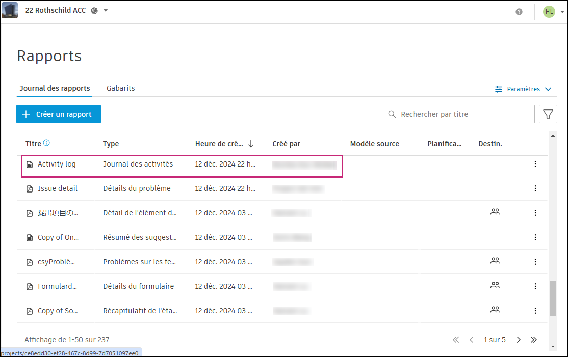

Vous pouvez également accéder au rapport dans le Journal des rapports.

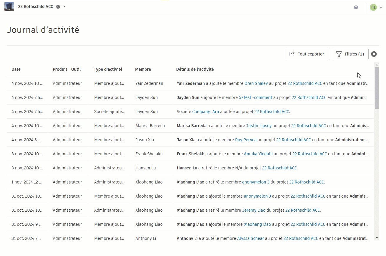

Exporter les données d’activité filtrées
  1. Dans Project Admin, cliquez sur l’outil Activité.
  2. Cliquez sur Filtres .
  3. Dans le volet déroulant Filtrer les données d’activité qui s’ouvre sur la droite, appliquez vos filtres. Vous pouvez filtrer par Membre ou par Type d’activité en cochant la case adjacente aux filtres requis.
    Le bouton Exporter inclut le nombre de révisions après l'application des filtres.
  4. Cliquez sur Exporter (X) filtré .
