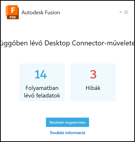

Függőben lévő műveletek
A kezdőképernyőn megjelenik a folyamatban lévő feladatok és hibák száma, a Részletek megtekintése gombra kattintva pedig további információkhoz juthat a függőben lévő műveletekkel kapcsolatban.

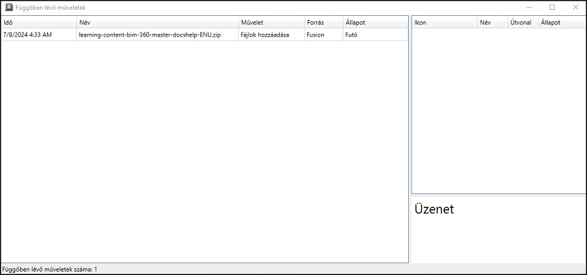

A főpanel elemei:
Ha a Fusion-tevékenységek feldolgozása sikeresen megtörtént, a tevékenységek eltűnnek a Függőben lévő műveletek képernyőről.

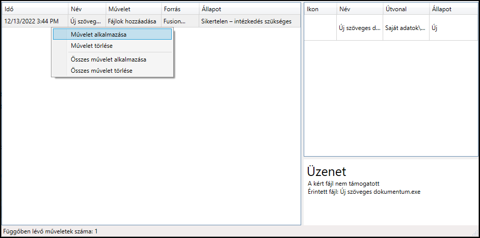

Hibák elhárítása
A Fusion-műveletek feldolgozáskor néha hibát adnak vissza. Ilyenkor az Állapot oszlopban a Sikertelen – intézkedés szükséges üzenet jelenik meg.
  1. Ha a hiba által érintett tevékenységre kattint, a jobb oldali Üzenet panelen további részletek jelennek meg, például a hiba oka.
    Függőben lévő műveletekhez kapcsolódó lehetőségek – Fusion
  2. Kattintson a jobb gombbal egy hiba által érintett tevékenységre a következő lehetőségek megjelenítéséhez:
    • Művelet alkalmazása: Ekkor a program ismét megpróbálkozik a kiválasztott művelet végrehajtásával.
    • Művelet törlése: Ez elveti a kiválasztott műveletet.
    • Összes művelet alkalmazása: Ekkor a program ismét megpróbálkozik az összes művelet végrehajtásával.
    • Összes művelet törlése: Ez az összes műveletet elveti.

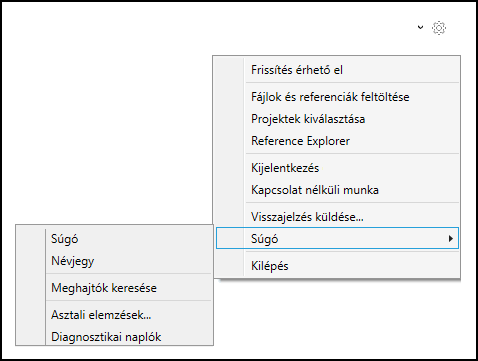

A kezdőképernyő menüelemei
A Desktop Connector legújabb verziójában a Fusion kezdőképernyője tartalmazza a korábban közvetlenül a tálcaikonból elért menüelemeket.
A menüelemek eléréséhez kattintson a jobb gombbal a tálcaikonra vagy a bal gombbal a kezdőképernyő fogaskerék ikonjára.
A menüelemek részletes leírását a Kezdőképernyő és menüelemek című szakaszban találja.
