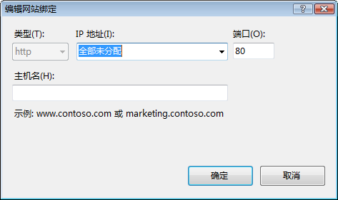

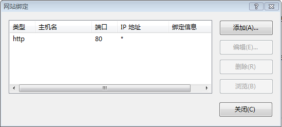

  4. 在“Internet 信息服务”对话框中,展开本地计算机 ►“网站”,然后在“默认网站”上单击鼠标右键,并选择“编辑绑定”。
  5. 选择 http 设置并单击“编辑”。
  6. 将端口号更改为 80,然后单击“确定”。
