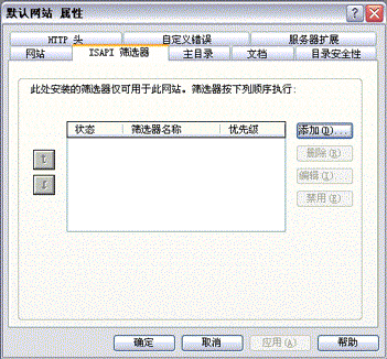

Windows Server 2003
  1. 打开 Windows 的“控制面板”,然后双击“管理工具”
  2. 在“管理工具”中双击“Internet 信息服务”。
  3. 在“Internet 信息服务”对话框中,展开本地计算机 ►“网站”。
  4. 在“默认网站”上单击鼠标右键,然后选择“属性”。
  5. 在“默认网站属性”对话框中,单击“ISAPI 筛选器”选项卡。
  6. 在列表中选择一个筛选器然后单击“禁用”。对每个需要禁用的筛选器重复此操作。
  7. 单击“确定”。

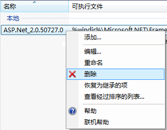

Windows Server 2008 或 Windows 7
  1. 打开 Windows“控制面板”,然后双击“系统和维护”
  2. 双击“管理工具”
  3. 在“管理工具”中双击“Internet 信息服务”。
  4. 在“Internet 信息服务”对话框中,展开本地计算机 ►“网站”,然后单击“默认网站”。
  5. 双击“ISAPI 筛选器”
  6. 在引发错误的筛选器上单击鼠标右键,然后选择“删除”。
