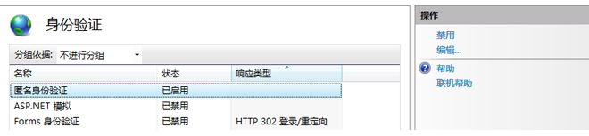

  5. 双击“身份验证”。
  6. 单击“匿名身份验证”以确保将其启用。
  7. 单击“编辑”以显示 IIS 使用的匿名帐户的用户名。请确认服务器上存在此帐户。

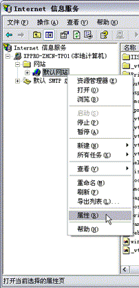

  3. 在“Internet 信息服务”对话框中,展开本地计算机 ►“网站”。

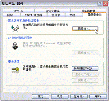

  4. 在“默认网站”上单击鼠标右键,然后选择“属性”。

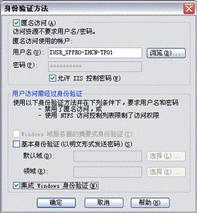

  5. 单击“目录安全性”选项卡,然后单击“编辑”。
  6. “身份验证方法”对话框将显示 IIS 使用的匿名帐户用户名。请确认服务器上存在此帐户。
