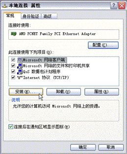

  2. 在“控制面板”中,双击“网络连接”。
  3. 在“本地连接”上单击鼠标右键,然后选择“属性”。
  4. 在“本地连接属性”对话框中,单击“安装”。

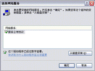

  5. 在“选择网络组件类型”中,选择“服务”然后单击“添加”。
  6. 在“选择网络服务”对话框中,选择“Microsoft 网络文件和打印共享”。
  7. 单击“确定”。
