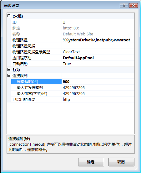

Windows Server 2008 R2
  1. 打开“管理工具”,然后选择“Internet 信息服务管理器”。
  2. 在“互联网信息服务”对话框中,展开本地计算机 ►“站点”,然后单击“默认网站”。
  3. 在“管理网站”部分中,单击“高级设置”。
  4. 在“高级设置”对话框中,展开“连接限制”。
  5. 将“超时”值更改为 900,然后单击“确定”。

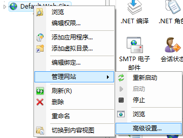

Windows Server 2008 或 Windows 7
  1. 打开 Windows“控制面板”,然后双击“系统和维护”。
  2. 双击“管理工具”。
  3. 在“管理工具”中双击“Internet 信息服务”。
  4. 在“Internet 信息服务”对话框中,展开本地计算机 ►“网站”,然后在“默认网站”上单击鼠标右键,并选择“编辑绑定”>“管理网站”>“高级设置”。
  5. 展开“连接限制”,将“超时”的值更改为 900,然后单击“确定”。

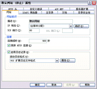

Windows Server 2003
  1. 打开 Windows 的“控制面板”,然后双击“管理工具”
  2. 在“管理工具”中双击“Internet 信息服务”。
  3. 在“Internet 信息服务”对话框中,展开本地计算机 ►“网站”。
  4. 在“默认网站”上单击鼠标右键,然后选择“属性”。
  5. 在“默认网站属性”对话框中,单击“网站”选项卡。
  6. 在“连接超时”文本字段中输入 900 秒的值。
  7. 单击“确定”。
