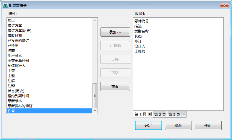

选择“工具”“管理” “Vault 设置”“行为”选项卡,然后单击“数据卡”按钮,以访问“配置数据卡”对话框。
配置数据卡布局
在“配置数据卡”对话框中管理选项卡并确定 CAD 用户可以修改的特性。特性列表显示了可添加至选定选项卡的所有特性。一个特性一次只能添加到一个选项卡中。而多个不同的选项卡可列出同一个特性。

操作 描述
添加
从特性列表中选择一个或多个特性,然后单击“添加”,以将这些特性包含在选定的数据卡选项卡中。
删除
选择已分配给某选项卡的特性,然后单击“删除”,以将特性从该选项卡中删除。
上移
上移选定选项卡上的特性。
下移
上移选定选项卡上的特性。
重置
从当前选项卡返回到上一个布局。
重命名选项卡
双击要重命名的选项卡。
添加新选项卡
单击带有加号 (+) 的小选项卡可以向数据卡中添加新选项卡。默认情况下,选项卡按照顺序编号。
删除选项卡
单击选定选项卡上的 X 可以将该选项卡删除。
确定
保存对数据卡布局所做的更改并关闭对话框。

  1. 选择“工具”“管理”“Vault 设置”“行为”选项卡 “数据卡”按钮。
  2. 在“配置数据卡”对话框的特性列表中选择一个或多个特性,然后单击“添加”将这些特性添加到选定选项卡中。
    随时可选择一个特性并单击“删除”来优化选定选项卡上的特性。
  3. 如果需要,可单击“上移”或“下移”按钮来根据自己的喜好重新排列选项卡上的特性。
  4. 双击选定选项卡并对其重命名。
  5. 单击 + 选项卡创建新选项卡。
  6. 完成后,单击“确定”保存您的设置并关闭对话框。
  7. 您随时可单击“重设”将对话框恢复为上一次保存的布局。
