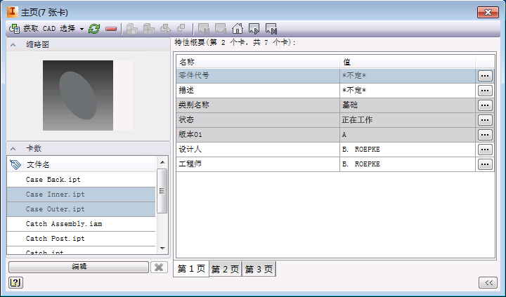

了解主数据卡
主数据卡将显示数据卡组中的文件及其特性属性的列表。显示的特性值取决于从数据卡列表中选择的是单个数据卡、多个数据卡还是未选择数据卡。
  • 如果选择的是单个数据卡,则在主数据卡上显示该数据卡的特性值。
  • 如果选择的是多个数据卡,则显示选择的各个数据卡中公共的特性值。如果各个值都不相同,则显示 VARIES 字样。
  • 如果未在数据卡列表中选择数据卡,则显示整个数据卡组中所有的公共特性值。如果各个值都不相同,则显示 VARIES 字样。
可以对各个数据卡单独进行编辑,也可以使用主数据卡在整个数据卡组中进行批量编辑。当对整个数据卡组中不同值的特性进行批量编辑时,将使用值收集器列出与该特性关联的不同值。
在主数据卡的顶部,将显示数据卡组中的许多数据卡以及选择以进行比较的许多数据卡。

使用值收集器
值收集器是一个对话框,其中列出了与特定特性关联的不同值。列出的值从主数据卡上选定的数据卡收集而来,如果未选择任何数据卡,则从整个数据卡组中收集。值收集器中有一个“值”列,其中包含特性值的列表;还有一个“使用”列,它显示了有多少个数据卡共享该特定值。
可以从主数据卡或单个数据卡访问值收集器。
通过主数据卡访问值生成器
在数据卡组中,相同的特性对于每个数据卡是重复出现的。如果选择的某个数据卡共享该特性的同一个值,则该值将显示在主数据卡上该特性名称的旁边。但如果特性值不同,将在特性旁边显示 VARIES 字样。值为 VARIES 的特性在显示时会带有一个小的省略号图标 。单击该图标可以访问值收集器。
可以在只读模式下过滤要查看的特性值,或在编辑模式下更改这些值。
只读模式
    在只读模式下,可以过滤收集的值。在值收集器中选择一个值,然后单击“过滤器”以在数据卡列表中选择包含该特性值的数据卡。
    例如,“创建日期”特性的值收集器列出了数据卡组中“创建日期”的所有值。如果从收集器中选择“2008 年 1 月 31 日”并单击“确定”,将在数据卡列表中选中“创建日期”的值为“2008 年 1 月 31 日”的五个数据卡。
