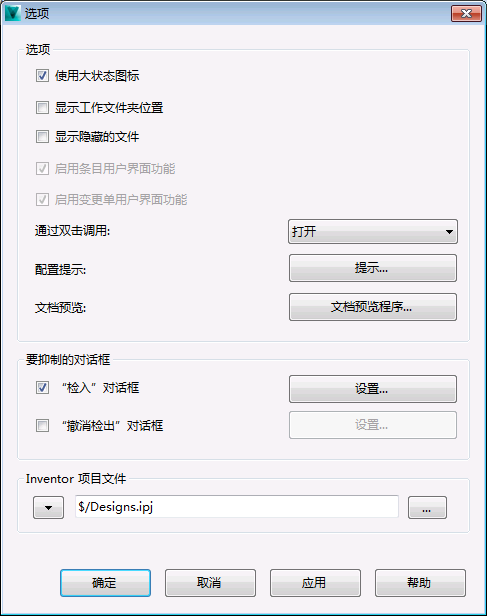

使用 Vault 单机版客户端中的“选项”对话框,您可以通过抑制某些对话框和提示来自定义和简化工作流。
您还可以启用文档预览程序。您可以使用文档预览程序在预览窗格中预览文档,而无需启动与文档关联的应用程序。
访问“选项”对话框
- 在 Autodesk Vault 中,选择。
“选项”对话框详细信息
- 使用大状态图标
- 默认情况下,小图标用于指示状态。选中“使用大状态图标”复选框,以显示大图标。
- 显示工作文件夹位置
- 默认情况下,不显示工作文件夹的位置。选中“在标题栏中显示工作文件夹位置”复选框,以在界面中显示工作文件夹的位置。
- 显示隐藏的文件
- 您可以选择是否显示自动生成的 .dwf 文件。默认情况下,在文件列表中隐藏这些文件。选中“显示隐藏的文件”复选框,以在文件列表中显示隐藏的文件。
- 启用条目用户界面功能
- 如果管理员授予您替代权限,您可以通过选中“启用条目用户界面功能”复选框来启用“条目”界面。
- 启用“变更单”用户界面功能
- 如果管理员授予您替代权限,您可以通过选中“启用变更单用户界面功能”复选框来启用“变更单”界面。
- 通过双击调用
- 使用“通过双击调用”设置来配置双击文件操作的默认行为。在 Vault 中双击某文件时,默认操作是在新窗口中显示只读文件。如果选择“打开”作为默认设置,则将从 Vault 检出文件并在关联应用程序中打开该文件以进行编辑。要更改默认操作,请从下拉列表中选择一个操作。
注: 在 Inventor 中打开 Inventor .dwg 文件以进行编辑。如果未安装 Inventor,则在 AutoCAD 中打开 .dwg 文件。
在产品视图中双击某个零部件时,默认为对关联文件执行操作。
- 配置提示
- 可以指定对普通对话框的默认响应,以便每次显示某些对话框时,首选响应均是默认选项。还可以指定无需提示您进行输入而自动执行的命令,减少您需要直接与 Vault 交互的次数。

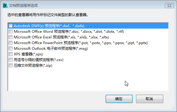

- 文档预览
- “文档预览程序选项”对话框中列出了安装在您当前系统上的应用程序的列表。您可以在此处启用特定应用程序,以便在“预览”窗格中预览文档。
默认情况下,将使用 Autodesk Vault 预览旋转视图。
- “检入”对话框
“检入”对话框中有与之关联的设置。您可以为该对话框指定默认值,并选择在 Vault 中处理文件时该对话框是否主动进行提示。
- “撤消检出”对话框
“撤消检出”对话框中有与之关联的设置。您可以为该对话框指定默认值,并选择在 Vault 中处理文件时该对话框是否主动进行提示。
- “Inventor 项目文件”字段
- 在 Vault 中处理 Autodesk Inventor 文件时,对于 Inventor 文件的路径更改操作(例如,重命名文件,移动文件、复制设计或替换)会涉及到 Inventor 项目文件。您可以选择是否使用管理员配置的默认 Inventor 项目文件,或选择是否要使用通过 Inventor Vault 附加模块检入到 Vault 中的上一个 Vault 控制的项目文件。

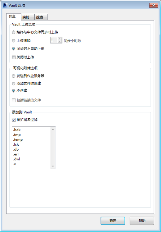

共享选项
在“共享”选项卡上配置同步和可视化附件选项。
Vault 上传选项
您可以使用“Vault 上传选项”来配置何时将同步的文件添加到 Vault 中。
- 始终与中心文件同步时上传 – 每次执行“与中心文件同步”命令时,将文件的新版本添加到 Vault 中。
- 同步后间隔 # 小时上传 – 执行“与中心文件同步”命令后,如果 Vault 中的版本早于设置的小时数,则新版本将添加到 Vault 中。
- 同步时不自动上传 – 当执行“与中心文件同步”命令时,不会进行上传。
- 关闭时上传 – 当关闭文件并且对本地文件进行更改时,新文件版本将添加到 Vault 中。
可视化附件选项
可视化附件选项可以控制通过 Revit Vault 附加模块添加文件时如何创建可视化文件。
- 发送到作业服务器 – 将文件添加到 Vault 中后,将向激活作业服务器的队列中添加一个作业。
- 添加文件时创建 - 在添加过程中,每个文件都会生成一个可视化文件。
注: 此选项会将处理时间计入添加操作中。
- 不创建 - 将文件添加到 Vault 中时,不生成可视化文件。
- 包括链接的文件 – 确保在上方选择的任意选项列表也会应用到链接的文件。

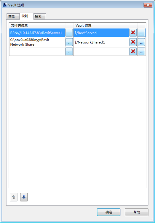

映射选项
注: 此功能仅适用于 Revit 2013 Subscription Extension 和 Revit 2014 用户。
使用此选项,可以将任何本地、网络或 Revit 服务器文件夹映射到任意 Vault 文件夹。
配置映射选项
- 在 Vault 附加模块功能区中单击“选项”。
- 单击“文件夹位置”下的省略号 (...) 按钮。
- 选择要映射的文件夹。若要选择 Revit 服务器文件夹,请选中“使用 Revit 服务器”复选框。
注: 请确保使用 Revit 2013(不提供订阅)的根级别的文件夹,例如 $\Projects,因为只从此处选择设置。在结构中将保留 Revit 服务器中的子文件夹,因此设置一次就足够了。
- 单击“确定”。
- 单击“Vault 位置”下的省略号 (...) 按钮。
- 在 Vault 中选择应将选定 Windows 文件夹中的文件添加到的文件夹。
- 若要删除映射,请单击关联的“删除”按钮。
注: 映射文件夹时,父文件夹映射将包含所有子文件夹。例如,如果将文件夹 C:\Vault\ 映射到 Vault 中的 $\Vault,则不需要映射 C:\Vault\Libraries。在 Vault 中,此路径将自动映射到 $\Vault\Libraries。

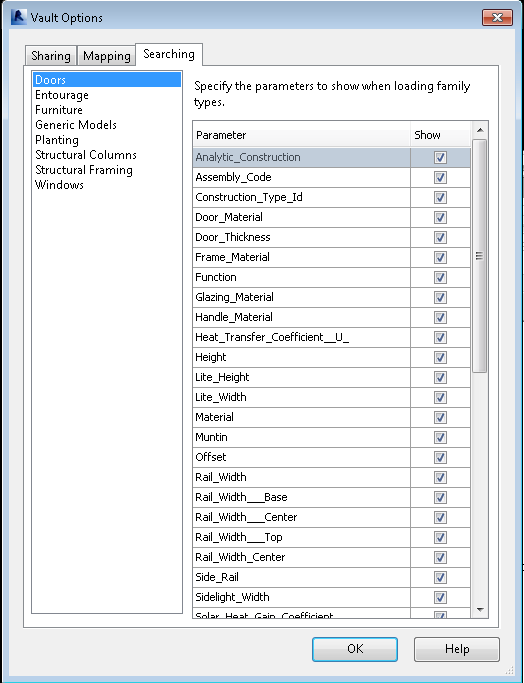

您可以通过在“Vault 选项”对话框的“搜索”选项卡上配置设置来控制在“加载族”对话框的左侧搜索窗格中显示哪些参数。通过设置,您可以控制针对每个类别显示哪些参数。例如,您可以决定针对类别“门”所显示的参数类型,如下图所示。
重要: 必须启用 Revit 索引服务,才能搜索族类型。默认情况下,Revit 索引服务不作为一个选项进行提供,直到您下载并安装 Revit Vault Server Integration 软件包。您可以从
www.autodesk.com/Vault_Plug-ins 获取 Revit Vault Server Integration 软件包。
配置搜索选项
注: 您必须是管理员,才能修改“搜索”选项卡上的设置。
- 在“Vault 选项”对话框中选择“搜索”选项卡。
此时将显示 Vault 中所有编入索引的类别的列表。
- 选择一个类别。
- 选中您希望在搜索此类别时显示在“参数”列表中的各个参数所对应的复选框。
- 单击“确定”保存更改。
