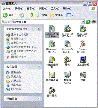

  1. 打开 Windows 的“控制面板”,然后双击“管理工具”
  2. 在“管理工具”中双击“Internet 信息服务”。

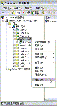

  3. 在“Internet 信息服务”对话框中,展开本地计算机 ►“网站”。
  4. 在“默认网站”上单击鼠标右键,然后选择“属性”。

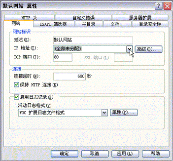

  5. 在“IP 地址”字段中,请确保默认的 IP 地址为“全部未分配”。
  6. 单击“确定”。
