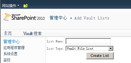

创建列表
    执行以下步骤创建新的列表。
  1. 访问:<网站>/_layouts/Autodesk.Vault.BCSConnect/addVaultlist.aspx
  2. 输入列表名称,指定类型,然后选择“创建列表”。

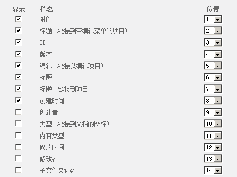

  1. 导航到您要自定义的列表。
  2. 选择“列表工具”下的“列表”选项卡。
  3. 选择“修改视图”。
  4. 在“列”区域中,可以启用或禁用列和对列进行重新排序。可以使用 BDCModelEditor 添加其他列。

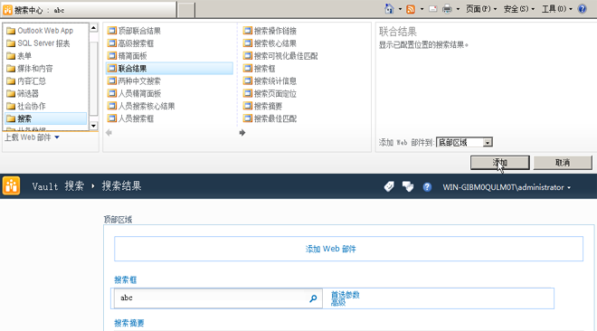

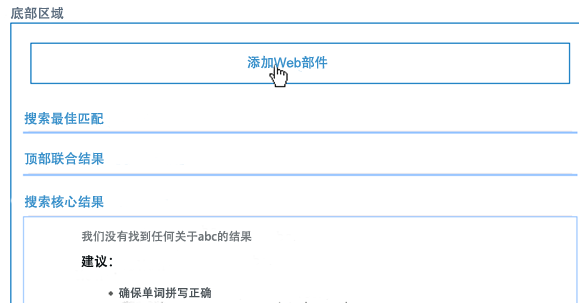

  9. 在“搜索结果”页面上,单击顶部的“页面”选项卡,单击“编辑页面”。
  10. 向下滚动到“底部区域”,并单击“添加 Web 部件”。
  11. 在顶部菜单中,单击“搜索”,然后单击“联合结果”。单击“添加”。

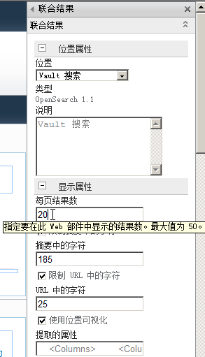

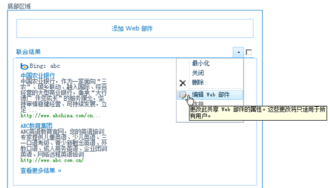

  12. 向下滚动至新的“联合结果”部件。单击菜单箭头,然后选择“编辑 Web 部件”。
  13. 滚动到页面右上角并找到“联合结果”设置。
  14. 在“位置”下,选择“Vault Search”。
  15. 展开“显示特性”并设置“结果”。
  16. 单击“保存”。
  17. 在编辑菜单底部,单击“确定”。
  18. 在左上角单击“停止编辑”以保存更改。

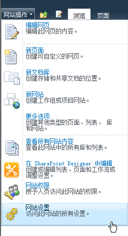

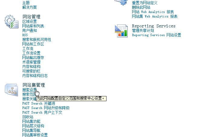

  2. 在“网站操作”下选择“网站设置”。
  3. 在“网站集管理”区域中选择“搜索设置”。

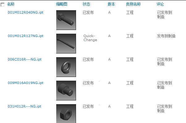

向列表中添加缩略图

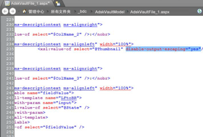

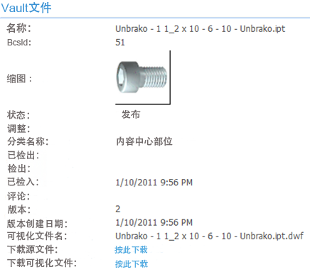

    如果选择手动创建访问 Vault 的 SharePoint 列表,必须修改包含该列表的 ASPX 页面。复制并粘贴下面详细列出的亮显部分。
  1. 复制:
    disable‐output‐escaping=”yes”
  2. 粘贴如下所示的三行。正确的结果是指定行的两个实例。
故障排除缩略图显示

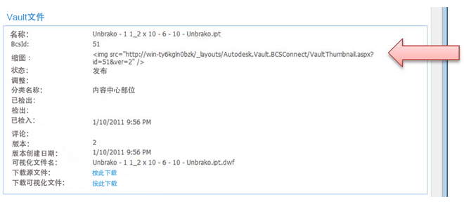

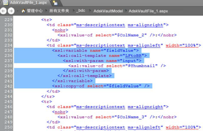

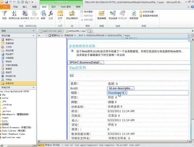

    在 AdskVaultFile 上调用“创建/升级”后(如下所示),配置页面将被覆盖,缩略图可能无法正确显示。若要恢复缩略图的正确显示,必须手动更新配置页面 XSL。实现更新的方法有多种。所有方法都要求熟悉配置页面和 XSL 配置。下面列出的该过程需要 Microsoft SharePoint Designer 2010,可从 Microsoft 在线获取。
  1. 执行可返回含缩略图的 Vault 文件的 Vault 搜索。选择一个结果以显示配置页面。请注意,该缩略图将显示为一个字符串。
  2. 单击“页面”“展开编辑页面”命令,然后选择“在 SharePoint Designer 中编辑页面”。
  3. SharePoint Designer 将在编辑模式中打开配置页面。选择“缩略图”单元。
  4. 在屏幕的底部选择“代码”。如果以下视图不显示,切回到“设计”,然后再次选择“代码”。“设计”按钮位于“代码”左侧。
  5. 删除以下两个突出显示的部分。
  6. disable-output-escaping=”yes”
    插入到未删除的行中“@Thumbnail”的后面。
  7. 选择“保存”,然后关闭 SharePoint Designer 并在浏览器中刷新配置页面。
    缩略图现应显示。

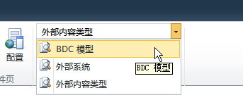

  1. 启动 SharePoint 2010 Central Administration。
  2. 在“应用程序管理”下,单击“管理服务应用程序”。
  3. 单击“Business Data Connectivity Service”。
  4. 确保工具栏的“视图”部分中已选择“BDC 模型”。
  5. 为 AdskVaultModel 选择“导出”。

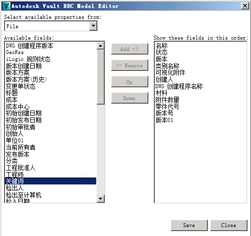

编辑 BCS 模型
  1. 将展开目录中的三个 Autodesk.Connectivity DLL 拖放到 Windows\Assembly 文件夹中。此步骤需要本地管理员权限。
  2. 双击 Autodesk.BDCModelEditor.exe
  3. 使用 Vault 凭据登录。该服务器可能是计算机名称或 IP 地址。
  4. AdskVaultModel.bdcm 拖动到编辑器。
  5. 选择所需的 Vault 特性并添加 ‐> 到右侧的列中。确保您要从 BCS 模型删除的所有特性在从 BCS 模型删除之前已从所有列表和配置页面中的显示中删除。
  6. 保存并关闭。
