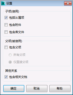

该“设置”功能使您可以配置关系、附件和提取配置。可在执行特定 Vault 操作(例如“检入”、“更改状态”和“打包”)期间显示的对话框上访问该“设置”功能。
注: Vault 2012 和 Vault 2013 中的“获取/检出”对话框中也提供“配置设置”对话框。
“设置”对话框中的可用选项取决于正在执行的 Vault 操作。
DWF 附件选项
- 启用“创建 DWF 附件”复选框,为要添加或检入到 Vault 的设计创建和附着 .dwf 文件。默认情况下此选项为开。
- 启用“应用到所有文件”复选框,为所有要添加或检入 Vault 的文件创建 .dwf 附件。必须启用此选项才能为子文件创建 .dwf 文件。
