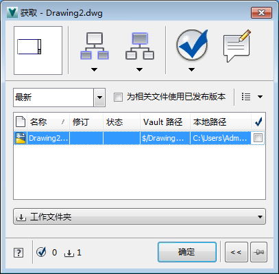

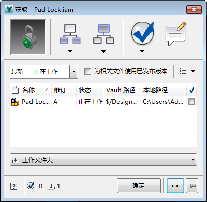

了解“获取/检出”对话框
Vault 2014 的“获取/检出”对话框中具有两个设置:收拢和展开。
收拢“获取/检出”对话框 - Vault 2014
展开“获取/检出”对话框 -Vault 2014
提示: 默认情况下,“获取/检出”对话框处于收拢状态。如果要在每次打开对话框时使对话框保持展开状态,请单击“锁定”按钮

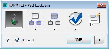

“获取/检出”对话框的功能
    功能
    详细信息
    缩略图
    如果只选择一个文件,则将显示文件的缩略图。
    如果选择了多个文件,将显示含有多个文档的常规缩略图。
    包含子项
    在从 Vault 检出对象时,您可以自动包括指定子文件以供检出。
    提示: 随时将鼠标悬停在“包含子项”按钮上方可查看当前所包含的设置。
    单击“包含子项”按钮将指定的子项文件类型添加到当前文件列表中。
    单击“包含子项”按钮下方的下拉箭头,更改当单击该按钮时所包含的子项类型。
    通过再次单击该按钮可禁用功能。将忽略所有包含设置,直到再次启用该按钮。

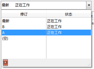

    选择版本
    注: Autodesk Vault Workgroup 和 Vault Professional 中提供了“版本”功能。
    在“版本”下拉菜单上选择要从 Vault 中检索的版本。如果选择了“最新”,则将检索主导版本的最新版本。
    如果选择了多个文件,将检索主导版本的最新版本。

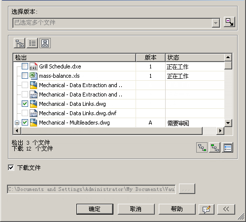

了解获取/检出文件
Autodesk Vault Professional 2013 中多个文件的“获取/检出”对话框
选择修订
    注: Autodesk Vault Workgroup、Collaboration 和 Professional 版本中提供了“版本”功能。
    从下拉列表中选择要检索的版本。如果选择了“最新”,则将检索主导版本的最新版本。

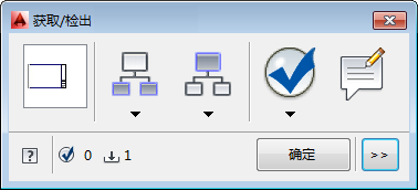

AutoCAD 附加模块(仅限 2014)
注: 检出文件之前,您必须先设置工作文件夹。有关详细信息,请参见设置工作文件夹
了解“获取/检出”对话框
收拢的“获取/检出”对话框 - AutoCAD Vault 附加模块 2014
展开的“获取/检出”对话框 - AutoCAD Vault 附加模块 2014

    将以收拢或展开视图形式显示“获取/检出”对话框,具体取决于您是否已将其锁定 为展开视图。收拢视图是默认值。
  2. 如果希望从属文件也可以检出,请启用“包含子项”按钮。
    可以通过单击按钮下方的箭头并更改设置来更改“包含子项”设置。
    提示: 随时将光标悬停在图标上方可查看当前设置。
  3. 如果希望父文件也可以检出,请启用“包含父项”按钮。
    可以通过单击按钮下方的箭头并更改设置来更改“包含父项”设置。
  4. 如果要通过步骤 2 到步骤 4 快速地选择所有文件,请启用“选中”按钮。如果“来源选择”处于启用状态,那么将只选中您最初选择进行检出的文件和文件夹。
    可以通过单击按钮下方的箭头并更改设置来配置该按钮是获取所有文件,还是只获取原始选择集。
  5. 可选。通过单击“注释”按钮来输入有关检出原因的注释。
  6. 如果要仅获取选定文件和文件夹的最新版本,请单击“确定”。
    如果要查看在启用“包含子项”和“包含父项”按钮状态下列出的所有文件,或者如果要手动选择文件以进行检出,请单击“展开”按钮 以查看完整的列表并进行选择。
    如果只选择了一个文件进行检出并且要指定文件版本,请单击“展开”按钮 并从“版本”下拉列表中选择版本。
  7. 单击“确定”。
  8. 如果选中了“工作文件夹”,那么选定的文件将从 Vault 复制到您的本地文件夹。然后即可编辑文件。
获取/检出(Vault Workgroup 和 Vault Professional)
    执行以下步骤以在 Vault Workgroup 和 Vault Professional 中获取/检出文件。
    注: 您必须登录 Vault 才能检出文件。
  1. 单击 Vault 功能区中的“检出”。
  4. 如果还要针对检出包括指定的链接对象类型,请启用“包括链接”按钮。
    注: 在 Vault Professional 中选择具有链接的对象时,此功能可用。
    可以通过单击按钮下方的箭头并更改设置来更改“包括链接”设置。
  5. 如果要快速选择所有关联文件已进行检出以及初始选择集,请启用“选中”按钮。如果“来源选择”处于启用状态,那么将只选中最初选择进行检出的文件。
  6. 可选。通过单击“注释”按钮来输入有关检出原因的注释。
  7. 如果要仅获取选定文件、文件夹或自定义对象的主导版本的最新版本,请单击“确定”。
    如果要查看在启用“包含子项”、“包含父项”或“包括链接”按钮状态下列出的所有相关文件,或者如果要手动选择对象以进行检出,请单击“展开”按钮 以查看完整的列表并进行选择。
  8. 启用“为相关文件使用已发布版本”复选框以获取所有选定相关文件的已发布版本。
  9. 单击“确定”。
  10. 如果选中了“工作文件夹”,那么选定的文件将从 Vault 复制到您的本地文件夹。然后即可编辑文件。
AutoCAD Vault 附加模块(2012 和 2013)
当通过 AutoCAD Vault 附加模块检出文件时,可使用以下选项:
您还可以对文件的任意子文件执行 Vault 操作。
检出文件后,可以使用以下 Vault 选项:
执行快速检出
  1. 通过执行以下操作之一来选择要检出的文件:
    • 在 Vault 功能区中,单击“检出”。
    • 在命令提示符处,键入 vltcheckout,然后按 Enter 键。
获取文件的特定版本
    注:
    • 在 Vault 功能区中,单击“获取版本”。
    • 在“外部参照”选项板中,在一个或多个文件上单击鼠标右键,然后选择“获取版本”。
    将显示“获取/检出文件”对话框。
  2. 从“选择修订”列表中选择您要检出的修订。
  3. 如果要赋予相关文件发布状态优先权,请为“相关文件”单击“发布版本优先”
  4. 选中要检出的文件的复选框。
  5. 如果要检出选定文件的子文件,请单击“包括从属项”。
  6. 单击“确定”以检出文件。Vault 会将文件放在本地文件夹中。然后即可编辑文件。
Inventor Vault 附加模块
当通过 Inventor Vault 附加模块检出文件时,可使用以下选项:
您还可以向文件的任意子项或父项应用 Vault 操作。
执行快速检出的步骤
  1. 在 Vault 浏览器中,选择要检出的文件。可以通过按 Ctrl 键或 Shift 键选择多个文件。
  2. 在选择的文件上单击鼠标右键,然后选择“检出”,或从 Autodesk Vault 功能区中选择“检出”。将显示“检出”对话框。
  3. 如果要检入选中文件的父项或子项,请单击“设置”。在“注释”框中输入注释,说明您为什么要检出文件(如果合适)。
  4. 单击“确定”以检出文件。Vault 会将文件放在本地文件夹中。然后即可编辑文件。
获取文件特定版本的步骤
    注:
  2. 在选择的文件上单击鼠标右键,然后选择“获取修订”,或从 Autodesk Vault 功能区中选择“获取修订”。将显示“获取/检出文件”对话框。
  3. 从“选择修订”列表中选择您要检出的修订。
  4. 如果要给予相关文件发布状态优先权,请为“相关文件”选中“发布版本优先”复选框。
  5. 如果要检出选定文件的子项,请单击“设置”。在“注释”框中输入注释,说明您为什么要检出文件(如果合适)。
