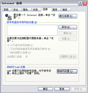

  1. 从 Internet Explorer 的“工具”菜单中,选择“Internet 选项”。
  2. 在“Internet 选项”对话框中,单击“连接”选项卡。
  3. 单击“局域网设置”。
  4. 选中“为 LAN 使用代理服务器”复选框后,再选中“对于本地地址不使用代理服务器”复选框。
  5. 单击“确定”。
  6. 单击“确定”关闭“Internet 选项”。
