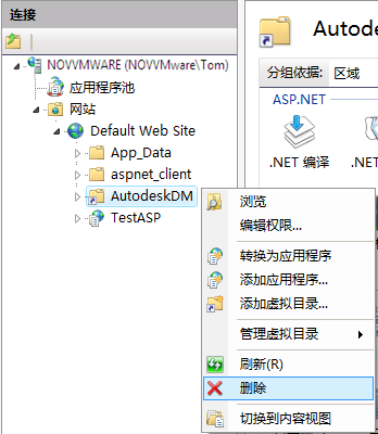

  4. 在“Internet 信息服务”对话框中,展开本地计算机 ►“网站”,然后单击“默认网站”。
  5. 如果看到名为 AutodeskDM 的文件夹,请在此文件夹上单击鼠标右键,然后选择“删除”。双击“身份验证”。

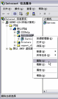

  2. 在“管理工具”中双击“Internet 信息服务”。
  3. 在“Internet 信息服务”对话框中,展开本地计算机 ►“网站”►“默认网站”。

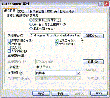

  4. 在“AutodeskDM”上单击鼠标右键,然后选择“属性”。
  5. 在“AutodeskDM 属性”对话框中,单击“虚拟目录”选项卡,然后查看“本地路径”。
  6. 使用 Windows 资源管理器,找到并删除“本地路径”字段中指定的文件夹。
  7. 在“AutodeskDM 属性”对话框中,单击“取消”。
  8. 在“Internet 信息服务”对话框中,在“AutodeskDM”上单击鼠标右键,然后选择“删除”。
