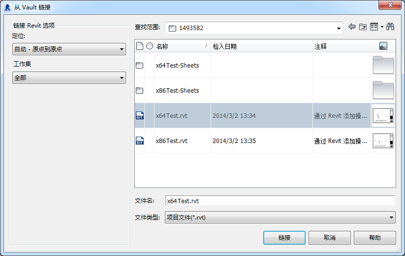

从 Vault 链接文件
  1. 从 Vault 启动链接。
  2. 选择要从 Vault 链接的文件。
  3. 从“定位”下拉列表中选择定位配置。
  4. 单击“链接辑”按钮。
  5. 将基于定位选择来导入文件。

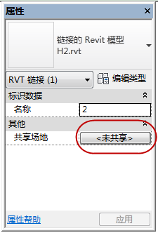

    1. 选择最近添加的链接。
      将显示链接的特性。

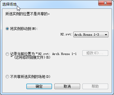

    2. 单击“共享场地”特性旁边的“未共享”来启动“选择场地”对话框。
    3. 在“选择场地”对话框中,选择“将实例移动到”单选按钮,然后选择链接当前所在的定位名称(例如,拱形房屋 1 3)。
    4. 单击“确定”。
    5. 将记录模型在场地中的位置。可以保存场地,以使所做的更改永久保留。

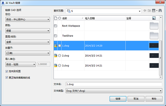

从 Vault 插入 DWG
  1. 从 Vault 启动链接。
  2. 找到要插入的 DWG。
  4. 从“颜色”下拉列表中选择颜色配置。
  5. 从“图层/级别”下拉菜单中选择图层/级别。
  6. 在“放置于”下拉菜单中选择要放置 DWG 的位置。
  7. 如果需要,请修改导入单位。
  8. 单击“链接”以插入 DWG。

适用于 2013 Subscription Extension 的 Vault Revit 附加模块
您可以在“从 Vault 链接文件”对话框中选择要链接到当前 Revit 项目的 Vault 中的文件。
从 Vault 链接文件
  1. 从 Vault 启动链接。
  3. 单击“链接”按钮。
  4. 将导入文件并且定位将设置为“自动居中”。
