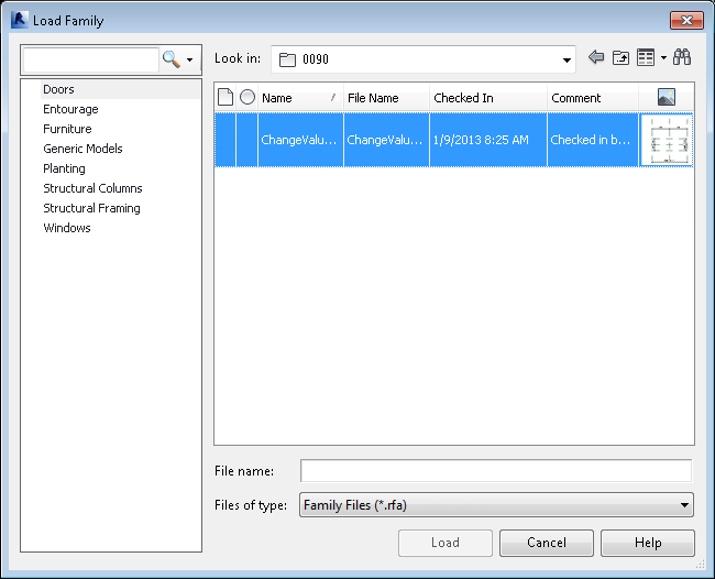

  1. 使用 Revit 打开项目,并登录到 Vault。
  2. 从 Autodesk Vault 功能区中选择“加载族”。
    注: 图片显示了 Autodesk Vault Professional 2014 的“加载族”对话框。
  3. 在“加载族”对话框中,您可以执行以下任务:
    • 搜索族类型(仅限 Revit 2014)– 您可以基于类别、族文件,或通过在“搜索字段” 中输入文字字符串来搜索族类型。
      注: 管理员必须先在 ADMS Console 中启用 Revit 索引服务,然后才能搜索族类型。
      有关创建搜索条件的详细信息,请参见下一节“搜索 Revit 族文件”。
    • 基于族文件浏览族类型 – 您可以通过单击某个族文件并向下挖掘至要加载的族类型来浏览 Vault 中的族类型。
    • 搜索 Vault – 可以通过单击“查找”按钮 ,然后在“Vault 搜索”对话框中输入搜索条件来查找特定文件。
      有关创建搜索条件的详细信息,请参见搜索 Vault
  4. 选择一个或多个族类型,然后单击“加载”。

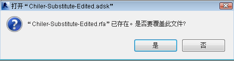

注: 在某个 .adsk 文件已被转换为 .rfa 文件后,如果打开该 .adsk 文件,系统将询问您是否要覆盖现有的 .rfa 文件。
单击“是”覆盖对本地驱动器中的文件所做的任何更改,或者单击“否”取消。

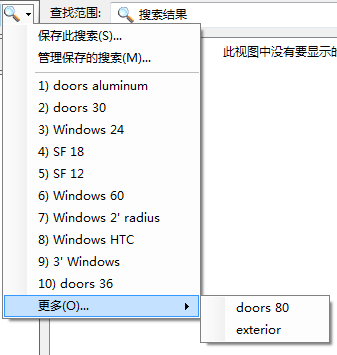

保存搜索
  1. 启动“加载族”对话框。
  2. 通过在搜索字段中键入值或者通过从“类别类型”列表中选择类别来运行搜索。
  3. 单击搜索文本框旁边的下拉按钮,然后选择“保存此搜索”
    搜索配置将保存。
加载搜索
  1. 启动“加载族”对话框。
  2. 单击搜索文本框旁边的下拉箭头,然后选择要加载的已保存搜索。

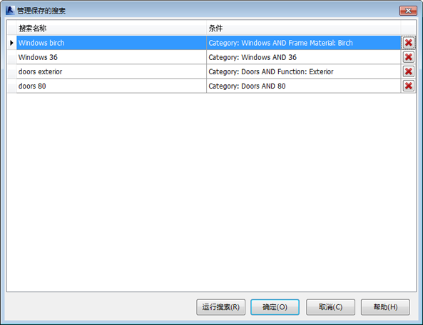

管理保存的搜索
  1. 启动“加载族”对话框。
  2. 单击搜索文本框旁边的下拉箭头,然后选择“管理保存的搜索”
    “管理保存的搜索”对话框将打开。
  3. 如果要重命名已保存的搜索,请在名称字段中单击,然后修改文本。
  4. 如果要删除搜索,请单击搜索行旁边的删除按钮
  5. 单击“确定”以保存更改并关闭“管理保存的搜索”对话框。
    单击“运行搜索”以运行选定的搜索。
    随时单击“取消”以退出,而不进行保存。

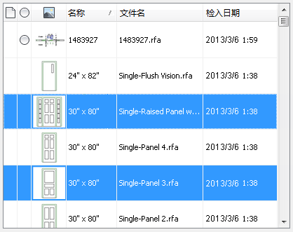

自定义“加载族”对话框
您可以在 Autodesk Vault 2013 和 2014 中自定义“加载族”对话框中的列。新列支持缩略图视图。您也可以在网格中执行搜索。若要访问此搜索栏,请在网格上单击鼠标右键,然后选择“显示查找面板”。
