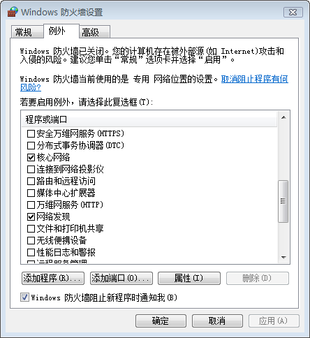

Windows Server 2008 防火墙设置
  1. 从 Windows“控制面板”中,单击“安全”。
  2. 在“Windows 防火墙”下,单击“允许程序通过 Windows 防火墙”。
  3. 单击“例外”选项卡。
  4. 在“例外”选项卡上,确认默认的 Web 端口是否已在未被防火墙屏蔽的程序和服务中列出。如果未列出,请单击“添加端口”。
  5. 在“添加端口”对话框中,请在“名称”字段中输入“Vault”,并将端口号指定为 80。
  6. 选中“TCP”选项。
  7. 单击“确定”。
Windows Server 2003 防火墙设置
  1. 启动 Windows 安全中心。
  2. 在 Windows 安全中心中,单击“Windows 防火墙”。
  3. 单击“例外”选项卡。
  5. 在“添加端口”对话框中,请在“名称”字段中输入“Default Web Port”,并将端口号指定为 80。
  6. 单击“确定”。
