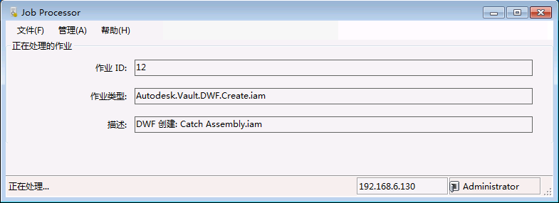

了解 Job Processor
用户可从 Job Processor 对话框中暂停和继续处理、设定用来处理作业的 Vault 用户帐户以及查看配置 Job Processor 处理的作业类型。

Job Processor 对话框详细信息
详细信息 描述
作业 ID
显示当前正被处理的作业的编号。
作业类型
显示正被处理的作业的描述。
描述
显示有关队列中的作业的更多信息。
状态
显示 Job Processor 的当前状态。
状态栏
显示服务器名称和用户帐户。
开始处理的时间
Job Processor 开始处理作业的时间。

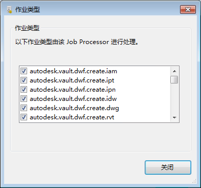

查看和管理作业类型
您可以通过访问“作业类型”对话框来查看 Job Processor 处理的作业的类型。
访问“作业类型”对话框
  1. 在要处理作业的工作站上,选择“开始” > “所有程序” > “Autodesk” > “Autodesk Data Management” > “工具” > “Autodesk Job Processor for Vault [版本]”,以启动 Job Processor 应用程序。
  2. 选择“管理” > “作业类型”以显示“作业类型”对话框。如果工作站不包含处理特定类型的作业所需的信息,则取消检出这种类型的文件。
工作站可处理的作业类型由“作业类型”对话框中类型旁边的复选标记指示。

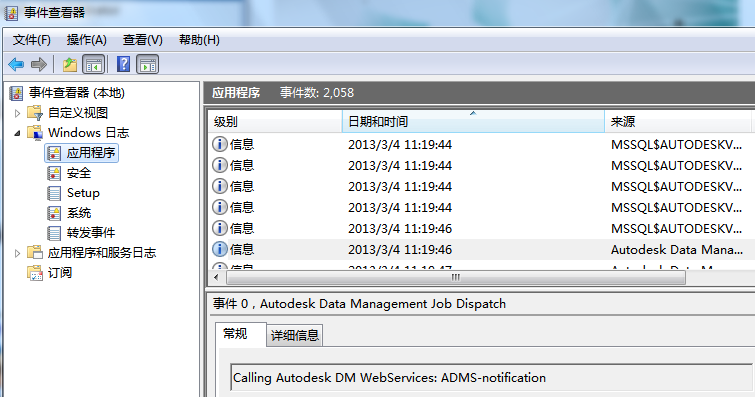

查看 Job Processor 日志
Job Processor 将所有作业记录在工作站上的事件查看器应用程序日志中。当问题排查失败或作业未完成时,此日志时很有用。
