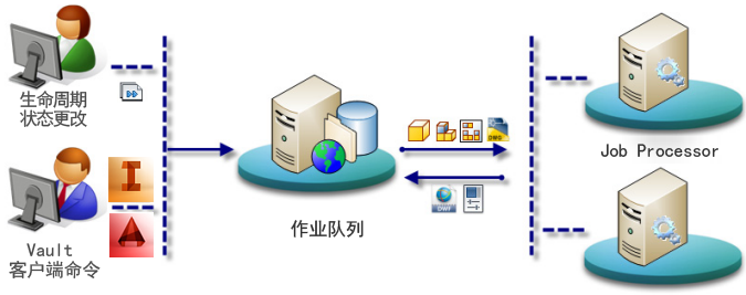

作业服务器组件
作业服务器由两个组件组成:
  1. 作业队列 - 客户端(Inventor、AutoCAD、Vault、Autoloader)所提交的等待处理的作业列表或队列。此队列是通过 Vault 服务器存储和管理的。
  2. Job Processor 是一种独立的应用程序,可以保留已排队的作业并将其从作业服务器调出以进行处理。由于 Job Processor 随 Vault 客户端一起安装,因此具有 Autodesk Vault Workgroup、Collaboration 和 Professional 的所有工作站均可用来发布作业。

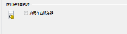

启用作业服务器
作业服务器允许以后对发布作业进行排队和处理。您必须先激活作业服务器,然后才能向其发送作业以进行发布。
注: 您必须是管理员才能启用作业服务器。在作业服务器启用之前登录的用户必须再次登录,才能提交作业。
  1. 在 Vault 客户端应用程序中选择“工具”“管理”。
  2. 在“管理”对话框中,单击“可视化”选项卡。
  3. 选中“启用作业服务器”复选框以激活作业服务器。
针对作业服务器的多个站点支持
作业服务器通过登录特定服务器并且仅处理与该服务器相关联的作业来支持多个站点环境。在下面的插图中,登录站点 B 的任一 Job Processor 将仅处理站点 B 中的作业。站点 A 中的 Job Processor 具有相同的情况。
