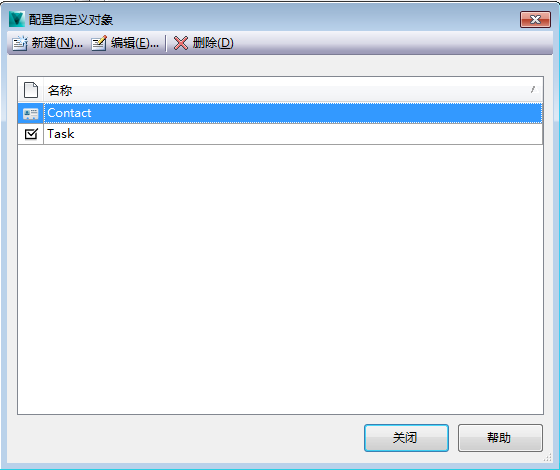

  3. 选择“配置”按钮以打开“配置自定义对象”对话框。

  2. 在“Vault 设置”对话框中,选择“自定义对象”选项卡,然后单击“配置”。
  3. 在“配置自定义对象”对话框中,单击“新建”。
