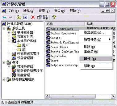

  2. 在“我的电脑”上单击鼠标右键,然后选择“管理”。

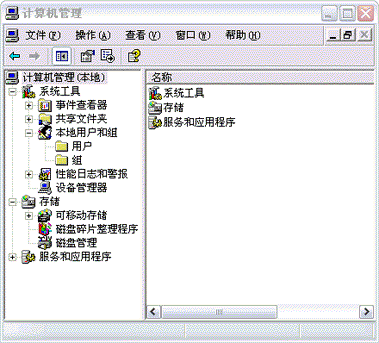

  3. 在“计算机管理”对话框中,展开“本地用户和组”,然后选择“组”。

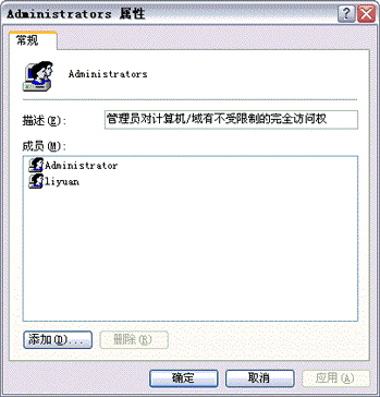

  4. 在组列表中,在“Administrators”上单击鼠标右键,然后选择“属性”。
  5. 在“Administrators 属性”对话框中,单击“添加”。

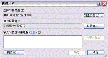

  6. 在“选择用户、计算机或组”对话框中,输入用户帐户名称,然后单击“检查名称”。
  7. 单击“确定”。
  8. 在“Administrators 属性”对话框中,单击“确定”。
