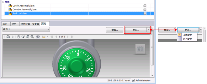

使用客户端提交作业
在客户端应用程序内使用作业服务器的步骤:
  1. 选择一个文件并选择“更新”按钮旁边的箭头。
  2. 在显示的菜单中,选择“队列更新”。
  3. 单击“更新”按钮。
注: 此设置将保持不变,并且您每次选择“更新”按钮时,作业服务器将用于创建可视化文件。

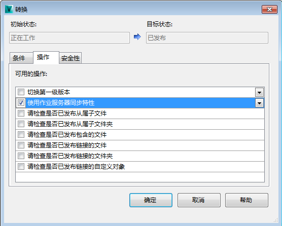

使用生命周期自动提交作业
若要在生命周期状态转换中同步特性,请在“转换”对话框中选中“同步特性”旁边的复选框并使用作业服务器更新视图。

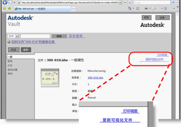

在 Web Client 中更新 DWF 视图
Web Client 也可以用于更新可视化文件。使用“更新可视化文件”功能重新发布当前已过期的可视化文件。此可视化文件是通过作业服务器发布的,因此 Web Client 不需要任何其他实用工具。
注: 仅当作业服务器处于启用状态时,“更新可视化文件”命令才可用。
  1. 单击“更新可视化文件”。
  2. 登录到 Vault。可视化文件更新请求将发送至作业服务器。作业服务器将确认请求并将作业添加到队列中。
