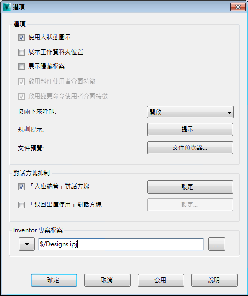

Vault 用戶端選項
Vault 單機版用戶端中的「選項」對話方塊可讓您抑制某些對話方塊和提示,來自訂和簡化您的工作流程。
您也可以啟用文件預覽器。使用文件預覽器,您可以在預覽窗格中預覽文件,而不必啟動與文件關聯的應用程式。
存取「選項」對話方塊
- 在 Autodesk Vault 中,選取。
「選項」對話方塊的詳細資料
- 使用大狀態圖示
- 依預設,小圖示用於指示狀態。打開「使用大狀態圖示」勾選方塊,以顯示大圖示。
- 展示工作資料夾位置
- 依預設,不顯示工作資料夾的位置。打開「在標題列中展示工作資料夾位置」勾選方塊,以在介面中顯示工作資料夾的位置。
- 展示隱藏檔案
- 您可以選擇是否顯示自動產生的 .dwf 檔。依預設,它們將隱藏在檔案清單中。勾選「展示隱藏檔案」勾選方塊,以在檔案清單中顯示隱藏的檔案。
- 啟用料件使用者介面特徵
- 如果管理員已授權取代,您可以選取「啟用料件使用者介面特徵」勾選方塊來啟用「料件」介面。
- 啟用「變更命令」使用者介面的功能
- 如果管理員已授權取代,您可以選取「啟用變更命令使用者介面特徵」勾選方塊來啟用「變更命令」介面。
- 透過按兩下來呼叫
- 使用「透過按兩下來呼叫」設定,規劃按兩下檔案時的預設行為。按兩下 Vault 中的檔案時,預設動作為在新視窗中顯示唯讀檔案。如果選取「開啟」為預設,則將從 Vault 出庫使用檔案,並在關聯的應用程式中開啟該檔案以進行編輯。若要變更預設動作,請從下拉式清單中選取動作。
註: Inventor .dwg 檔案會在 Inventor 中開啟,以便進行編輯。如果未安裝 Inventor,則會在 AutoCAD 中開啟 .dwg 檔案。
 按兩下「產品檢視」中的某個元件時,會在關聯檔案上執行預設動作。
- 規劃提示
-  您可以指定常用對話方塊的預設回應,以便每次顯示特定對話方塊時,您偏好的回應即為預設選項。您也可以指定自動執行而不提示您進行輸入的指令,從而減少需要直接與 Vault 進行交互的次數。

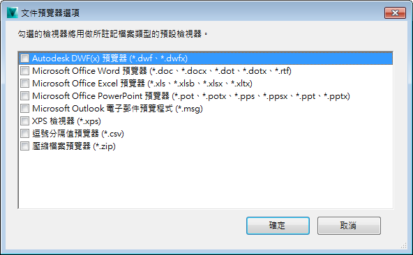

- 文件預覽
- 「文件預覽器選項」對話方塊中列示了您目前系統中安裝的應用程式的清單。在此您可以啟用特定應用程式以在預覽窗格中預覽文件。
依預設,會使用 Autodesk Vault 預覽輪播檢視。
- 「入庫納管」對話方塊
「入庫納管」對話方塊具有與其關聯的設定。您可以為該對話方塊指定預設值,並選擇在您使用 Vault 中的檔案時,是否讓對話方塊主動給您提示。
- 「退回出庫使用」對話方塊
「退回出庫使用」對話方塊具有與其關聯的設定。您可以為該對話方塊指定預設值,並選擇在您使用 Vault 中的檔案時,是否讓對話方塊主動給您提示。
- 「Inventor 專案檔案」欄位
-  在 Vault 中處理 Autodesk Inventor 檔案時,Inventor 檔案的路徑變更作業 (例如,更改檔案名稱、移動檔案、複製設計或取代) 中會涉及 Inventor 專案檔。您可以選取要使用管理員規劃的預設 Inventor 專案檔案,還是使用上一個由 Vault 控制的專案檔案 (透過 Inventor Vault 增益集入庫納管至 Vault)。

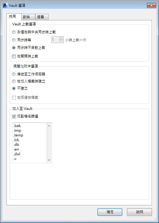

共用選項
在「共用」頁籤上,規劃同步和視覺化附件選項。
Vault 上載選項
Vault 上載選項可讓您規劃何時將同步的檔案加入至 Vault。
- 永遠在與中央同步時上載:每次執行「與中央同步」指令時,都會將檔案的新版本加入至 Vault。
- 同步時每 # 小時上載一次:執行「與中央同步」指令時,如果 Vault 中的版本早於設定的小時數,則會將新版本加入至 Vault。
- 同步時不自動上載:執行「與中央同步」指令時,不會進行上載。
- 在關閉時上載:每當關閉檔案時,如果已對本端檔案做出變更時,會將新檔案版本加入至 Vault。
視覺化附件選項
 視覺化附件選項控制透過適用於 Revit 的 Vault 增益集加入檔案時,視覺化檔案的建立方式。
- 傳送至工作伺服器:檔案加入至 Vault 時,一個工作會加入作用中工作伺服器的佇列。
- 在加入檔案時建立:在加入過程中,每個檔案都會產生一個視覺化檔案。
註: 此選項將增加加入作業的處理時間。
- 不建立:檔案加入至 Vault 時,不會產生視覺化檔案。
- 包括連結檔案:可確保上面所列的所有已選選項也會套用至連結檔案。

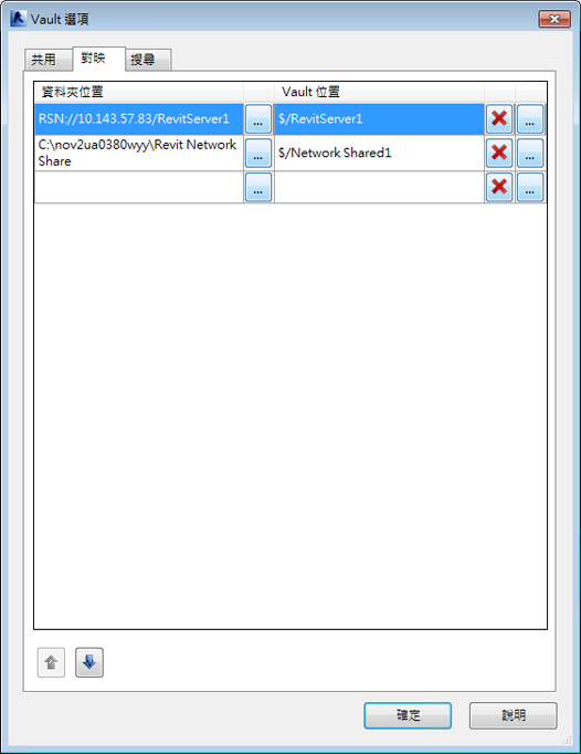

對映選項
註: 此功能僅適用於 Revit 2013 Subscription Extension 和 Revit 2014 使用者。
 此選項可讓您將任何本端、網路或 Revit Server 資料夾對映至任何 Vault 資料夾。
規劃對映選項
- 在 Vault 增益集功能區中,按一下「選項」。
- 在「資料夾位置」下,按一下省略號 (...) 按鈕。
- 選取要對映的資料夾。若要選取 Revit Server 資料夾,請勾選「使用 Revit Server」勾選方塊。
註:  請確保您使用 Revit 2013 (無訂閱) 根層級的資料夾,例如 $\Projects,因為將僅從此處擷取設定。來自 Revit Server 的子資料夾在結構中具有較高優先級,因此設置一次就可以。
- 按一下「確定」。
- 在 Vault 位置下,按一下省略號 (...) 按鈕。
- 選取 Vault 中的資料夾,用於加入所選 Windows 資料夾中的檔案。
- 若要刪除對映,請按一下關聯的「刪除」按鈕。
註: 對映資料夾時,父系資料夾對映將包括所有子資料夾。例如,如果資料夾 C:\Vault\ 對映至 Vault 中的 $\Vault,則無需對映 C:\Vault\Libraries。此路徑會自動對映至 Vault 中的 $Vault\Libraries。
