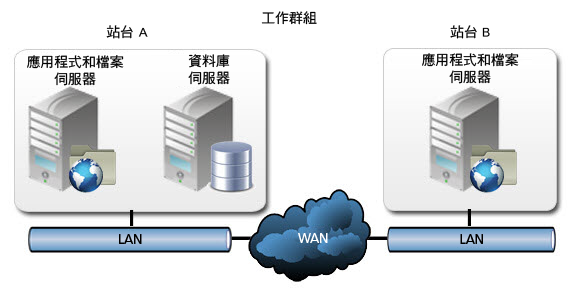

連接的工作群組是對從一個站台複製到另一個站台並且由 Microsoft SQL 資料庫進行管理的檔案倉庫進行規劃。下圖展示了典型的工作群組規劃。單個工作群組中的所有站台共用同一個 Microsoft SQL 伺服器。

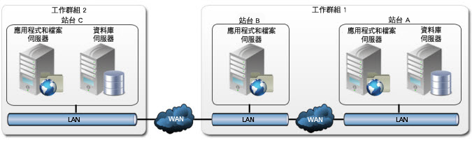

為允許站台擁有自己的資料庫伺服器以提昇 SQL 效能,Vault 使用連接的工作群組。下圖展示了一個具有兩個不同站台的工作群組與另一個具有單個站台的工作群組之間的連接。

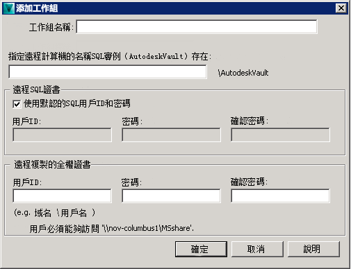

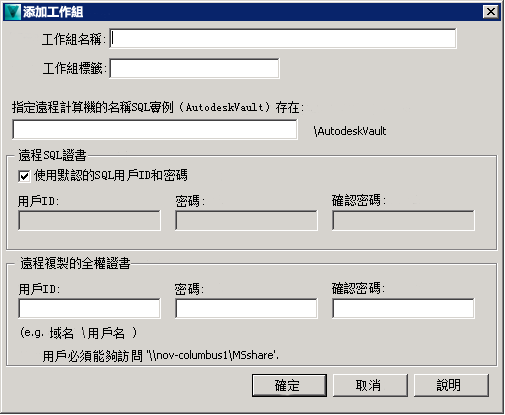

設置並規劃發佈伺服器後,您可以設置訂閱伺服器。規劃訂閱伺服器時,發佈伺服器會透過網路將 Vault 伺服器資料庫安裝到訂閱伺服器上。

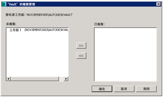

在連接的工作群組完成規劃後,最後一步便是啟用複製的 Vault。這可以使用「管理複製」工具進行規劃。
