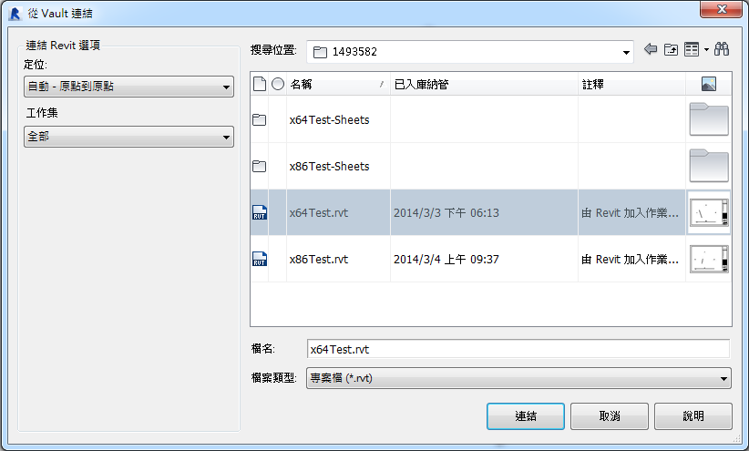

您可以在「從 Vault 連結」對話方塊中,選取 Vault 中要連結到目前 Revit 專案中的檔案,並指定連結檔案的位置選項。
位置選項
    將檔案連結到目前的 Revit 專案時,您可以選取定位偏好。

  1. 啟動「從 Vault 連結」。
  2. 選取要從 Vault 連結的檔案。
  3. 從「定位」下拉式清單中,選取位置偏好。
  4. 按一下「連結」按鈕。
  5. 會根據您選取的定位方式匯入檔案。

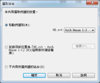

    手動規劃共用站台
      如果您已使用「自動 - 根據共用座標」定位選項插入連結,則必須使用額外步驟手動規劃共用站台。

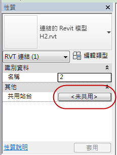

    1. 選取最近加入的連結。
      連結的性質會顯示。
    2. 按一下「共用站台」性質旁邊的「不共用」,以啟動「選擇站台」對話方塊。
    3. 在「選擇站台」對話方塊中,選取「移動例證到」單選鈕,然後選取連結目前所在的位置名稱 (例如,Arch House 1-3)。
    4. 按一下「確定」。
    5. 系統會記錄站台上模型的位置。可以儲存站台,以便保留所做的變更。

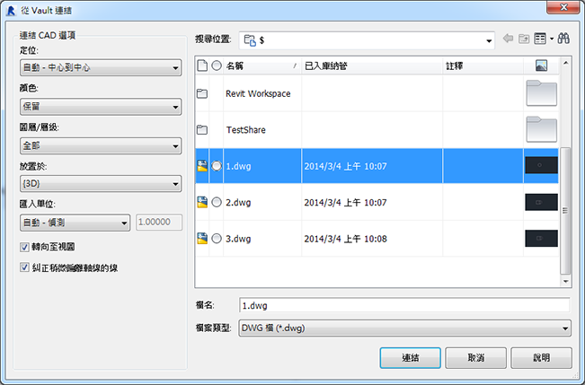

從 Vault 插入 DWG
  1. 啟動「從 Vault 連結」。
  2. 找到您要插入的 DWG。
  4. 從「顏色」下拉式清單中,選取顏色偏好。
  5. 從「圖層/層級」下拉式清單中選取圖層/層級。
  6. 在「放置」下拉式清單中,選取要放置 DWG 的位置。
  7. 如果需要,請修改匯入單位。
  8. 按一下「連結」以插入 DWG。
