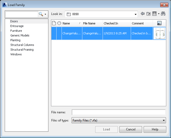

  3. 在「載入族群」對話方塊中,您可以執行下列工作:
    • 搜尋族群類型 (僅限 Revit 2014) – 您可以根據品類、族群檔案,或在「搜尋欄位」 中輸入文字字串,以搜尋族群類型。
      註: Revit 索引服務必須先由管理員在 ADMS Console 中啟用,然後您才可搜尋族群類型。
      請參閱下一節〈搜尋 Revit 族群檔案〉,以取得有關建立搜尋準則的詳細資料。
    • 根據族群檔案瀏覽族群類型 – 您可以按一下族群檔案並向下深入至您要載入的族群類型,在 Vault 中瀏覽族群類型。
    • 搜尋 Vault – 您可以按一下「尋找」按鈕 ,在「Vault 搜尋」對話方塊中輸入您的搜尋準則,以尋找特定檔案。
      請參考〈搜尋 Vault〉,以取得有關建立搜尋準則的更多資訊。
  4. 選取一個或多個族群類型,然後按一下「載入」。

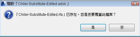

註: 如果您在已將某 .adsk 檔案轉換為 .rfa 檔案後,再開啟相同的 .adsk 檔案,系統會詢問您是否要覆蓋既有的 .rfa 檔案。
按一下「是」以覆蓋對本端磁碟機上的檔案所做的任何變更,或按一下「否」以取消。

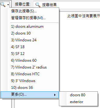

儲存搜尋
  1. 啟動「載入族群」對話方塊。
  2. 在搜尋欄位中鍵入,或從「品類類型」清單中選取品類,以執行搜尋。
  3. 按一下搜尋文字方塊旁邊的下拉式按鈕,並選取「儲存此搜尋」
    搜尋規劃將會儲存。
載入搜尋
  1. 啟動「載入族群」對話方塊。
  2. 按一下搜尋文字方塊旁邊的下拉式箭頭,並選取您要載入的已儲存搜尋。

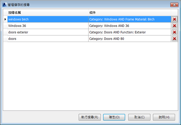

管理儲存的搜尋
  1. 啟動「載入族群」對話方塊。
  2. 按一下搜尋文字方塊旁邊的下拉式箭頭,並選取「管理儲存的搜尋」
    「管理儲存的搜尋」對話方塊即會開啟。
  3. 如果您要更名儲存的搜尋,請按一下名稱欄位並修改文字。
  4. 如果您要刪除搜尋,請按一下該搜尋列旁邊的「刪除」按鈕
  5. 按一下「確定」儲存變更並關閉「管理儲存的搜尋」對話方塊。
    按一下「執行搜尋」執行選取的搜尋。
    按一下「取消」可隨時結束而不儲存。

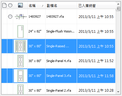

自訂「載入族群」對話方塊
在 Autodesk Vault 2013 和 2014 中,您可以自訂「載入族群」對話方塊的欄。新欄支援縮圖檢視。您也可以在執行網格內搜尋。若要存取此搜尋列,請在網格上按一下右鍵,然後選取「展示尋找面板」。
