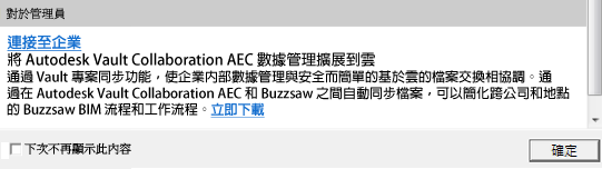

專案同步從 Buzzsaw 應用程式安裝。不論您是透過主要用戶端還是網路用戶端登入,均會顯示「新功能」對話方塊。「新功能」對話方塊底部的「連接至企業」區段提供有關此功能的詳細資料和下載。按一下「立即下載」連結,以萃取檔案並安裝專案同步。
