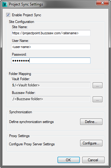

下載並安裝專案同步後,Autodek Vault 的「工具」功能表中會包含一個專案同步工具列和一個「專案同步設定」選項。「專案同步設定」對話方塊可讓管理員規劃站台、使用者名稱、專案資料夾對映、同步設定子及代理設定。
啟用專案同步
使用此勾選方塊可以啟用和停用專案同步功能。此設定會套用至整個 Vault,因此,在用戶端上啟用該功能將會對 Vault 中的所有使用者啟用該功能。
站台規劃
加入您要同步至其中的 Autodesk Buzzsaw 站台的 URL。如果使用亞太地區的 Buzzsaw 站台,只需在 URL 中加入「ap-」。
在此欄位中輸入的使用者名稱是 Buzzsaw 使用者名稱和密碼而非 Vault 使用者名稱和密碼。每個 Vault 都將僅使用一個 Buzzsaw 使用者名稱,因此請謹慎選擇 Buzzsaw 使用者和安全性。
當您瀏覽至要對映的 Buzzsaw 資料夾時,會對站台、使用者名稱和密碼全部進行驗證。

專案同步功能允許建立一個從 Vault 資料夾到 Buzzsaw 資料夾的對映。最多只能規劃一個對映。這些設定是與每個 Vault 對應的。如果您擁有多個 Vault,那麼每個 Vault 都可以擁有自己的對映。
Vault 資料夾 - 按一下「瀏覽」按鈕以導覽至 Vault 資料夾並選取它。
Buzzsaw 資料夾 - 按一下「瀏覽」按鈕以導覽至 Buzzsaw 資料夾並選取它。
註: 按一下「瀏覽」按鈕會對站台、使用者名稱和密碼進行驗證。必須先修正所有錯誤,然後才能在 Buzzsaw 網站上選取資料夾。
對映完成後,Vault 資料夾和 Buzzsaw 資料夾即已彼此對映。如有需要,會在應用程式中複製這兩個資料夾中的資料夾結構。

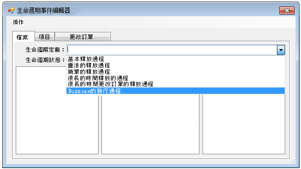

  1. 在安裝目錄中找到「SDK」資料夾並執行安裝程式。
  2. 安裝完成後,找到安裝在 Autodesk Vault 2012 SDK\util\LifecycleEventEditor 資料夾中的可執行檔。

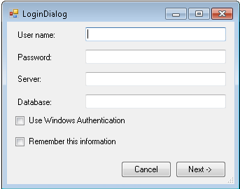

  3. 登入後,選取「檔案」頁籤,然後選擇要為其規劃事件的生命週期定義。

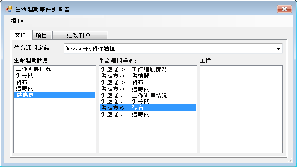

  4. 選取生命週期定義後,為該定義規劃的生命週期狀態便會顯示在「生命週期狀態:」欄位中。
  5. 選取要規劃的生命週期狀態。請注意,狀態轉變會顯示在「生命週期轉變」欄位中。
  6. 選取您要為其加入事件的生命週期轉變。
  7. 按兩下「工作類型」欄位,或從「動作」功能表中選取「將工作加入至轉變」。
  8. 鍵入要將選取的狀態轉變與之關聯的工作的名稱。可用的專案同步工作包括:
    專案同步指令 工作類型
    共用至 Buzzsaw autodesk.vault.projectsync.share
    從 Buzzsaw 更新 autodesk.vault.projectsync.update
    從 Buzzsaw 加入 autodesk.vault.projectsync.add
    與 Buzzsaw 同步 autodesk.vault.projectsync.sync
  9. 如果檔案經過了狀態轉換,系統會針對該檔案,將具有指定工作類型的新工作加入至工作佇列
    例如:假設為上面所示的從「已發行」到「廠商」的狀態轉變規劃了 autodesk.vault.projectsync.share 工作類型。使用者選取一組 15 個檔案,並將狀態從「已發行」變更為「廠商」。系統會針對選集中的每個檔案將一個工作加入至工作佇列,並共用至 Buzzsaw 站台。

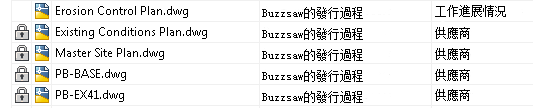

若使用者有興趣允許 Buzzsaw 使用者編輯 Vault 資料,建議防止 Vault 使用者編輯 Vault 檔案,以便不會在兩個環境中同時發生編輯。為此,應該將狀態的存取控制清單 (ACL) 規劃為阻止使用者編輯檔案。
例如,上面的影像展示了名為「廠商」的狀態。轉變至「廠商」狀態會將工作加入至佇列,以將檔案的最新版本共用 Buzzsaw 站台。檔案變為該狀態後,可以將存取控制清單規劃為阻止所有使用者進行編輯。現在,處於該狀態的檔案已共用至 Buzzsaw,並且已鎖住。
從「供應商」再轉變為另一個狀態會將工作加入至佇列,以將檔案的最新 Buzzsaw 版本重新提取至 Vault,並且檔案會被解鎖並可進行編輯。
