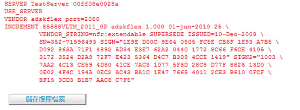

第 2 部分:取得授權檔
- 移往 http://register.autodesk.com。
-  如果您沒有登入帳戶,可以建立一個帳戶。如果您已經有登入帳戶,請繼續登入。
-  選擇您要加入授權的帳戶。
-  輸入序號,並選取適用於 Vault 伺服器的作業系統,然後按一下「下一步」。
-  選擇您打算使用的授權伺服器類型。
-  輸入授權伺服器名稱和授權伺服器 ID (MAC 位址,不包含連字號)。
-  按一下「下一步」。
-  顯示授權資訊後,按一下「儲存授權檔」。

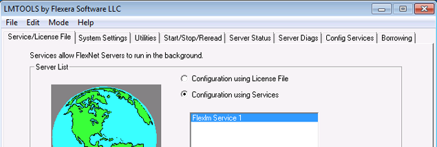

第 3 部分:規劃您的授權伺服器
-  在 LMTOOLS 程式中的「Service/License File」頁籤上,確保「Configure Using Services」選項處於作用中狀態。
-  按一下「Config Services」頁籤。
-  在「Service Name」清單中,選取您要用來管理授權的服務名稱。依預設,服務名稱為 Flexlm Service 1。如果除 Autodesk 之外,LMTools 也在管理您電腦上的其他軟體,您可以變更服務名稱以避免混淆。例如,您可以將 Flexlm Service 1 更名為 Autodesk Server1。
-  在「Path to the Lmgrd.exe File」欄位中,輸入網路授權管理員守護程式 (lmgrd.exe) 的路徑,或按一下「Browse」尋找該檔案。依預設,此守護程式安裝在 C:\Program Files\Autodesk Network License Manager 資料夾中。
-  在「Path to the License File」方塊中,輸入授權檔的路徑,或按一下「Browse」尋找該檔案。此路徑是執行上一節中的步驟取得的授權檔的路徑,或在儲存授權檔之後將其移動到的位置的路徑。
-  在「Path to the Debug Log File」方塊中,輸入用於建立除錯記錄的路徑,或按一下「Browse」尋找既有的記錄檔。建議儲存至 C:\Program Files\Autodesk Network License Manager 資料夾。記錄檔的副檔名必須為 .log。如果是新記錄檔,請手動輸入 .log 副檔名。
-  若要將 lmgrd.exe 執行為服務,請選取「Use Services」。
-  若要在系統啟動時自動啟動 lmgrd.exe,請選取「Start Server at Power Up」。
-  按一下「Save Service」,將新規劃儲存在您於步驟 3 中選取的服務名稱下。如果想要將這些設定儲存至服務,請在系統提示時,按一下「Yes」。
-  按一下「Start/Stop/Reread」頁籤,並執行以下作業之一: -  如果尚未為 Autodesk 定義服務,請按一下「Start Server」以啟動授權伺服器。
-  如果已經為 Autodesk 定義了服務,並且該服務正在執行,請按一下「ReRead License File」,以使用對授權檔或選項檔所做的任何變更來重新整理網路授權管理員。 授權伺服器將開始執行,並準備好回應用戶端請求。
-  關閉 LTOOLS。
