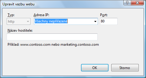

  4. V dialogu Internetová informační služba rozbalte položku Místní počítač ►Servery, pravým tlačítkem klikněte na položku Výchozí webový server a vyberte položku Upravit vazby.
  5. Vyberte nastavení http a klikněte na tlačítko Upravit.
  6. Změňte číslo portu na 80 a klikněte na tlačítko OK.

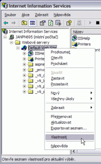

  3. V dialogu Internetová informační služba rozbalte položku Místní počítač ► Webové servery.
  4. Klikněte pravým tlačítkem myši na položku Výchozí webový server a z místní nabídky vyberte položku Vlastnosti.
  5. V dialogu vlastností výchozího webového serveru klikněte na kartu Webový server.
  6. Zkontrolujte v poli TCP Port, zda je číslo portu 80. Poznámka: Pokud používáte šifrování SSL, výchozí port je 443.
