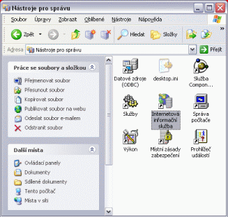

  1. Zobrazte Ovládací panely a dvakrát klikněte na položku Nástroje pro správu.
  2. V Nástrojích pro správu dvakrát klikněte na položku Internetová informační služba.

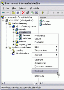

  3. V dialogu Internetová informační služba rozbalte položku Místní počítač ► Webové servery.
  4. Klikněte pravým tlačítkem myši na položku Výchozí webový server a z místní nabídky vyberte položku Vlastnosti.

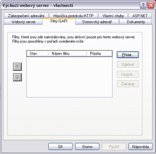

  5. V dialogu vlastností výchozího webového serveru klikněte na kartu ISAPI Filters.
  6. Vyberte filtr v seznamu a klikněte na tlačítko Zastavit. Opakujte postup u každého filtru, který je nutné vypnout.
  7. Klikněte na tlačítko OK.

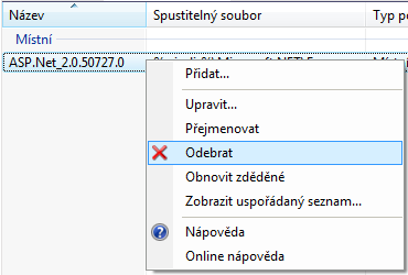

  5. Dvakrát klikněte na filtr ISAPI .
  6. Klikněte pravým tlačítkem na filtr, který způsobuje chybu a vyberte položku Odstranit.
