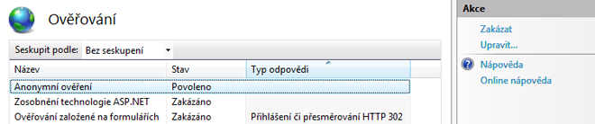

Windows Server 2008 a Windows 7
  1. Zobrazte Ovládací panely a dvakrát klikněte na položku Systém a údržba .
  2. Dvakrát klikněte na položku Nástroje pro správu .
  3. V Nástrojích pro správu dvakrát klikněte na položku Internetová informační služba.
  4. V dialogu Internetová informační služba rozbalte položku Místní počítač ► Weby a klikněte na položku Výchozí web.
  5. Dvakrát klikněte na položku Ověřování.
  6. Zaškrtněte možnost Anonymní ověření a ujistěte se, že je zapnutá.
  7. Kliknutím na tlačítko Upravit zobrazte uživatelské jméno anonymního účtu používaného službou IIS. Zkontrolujte, zda tento účet existuje na serveru.

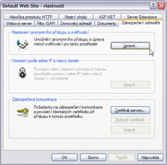

Windows Server 2003
  1. Zobrazte Ovládací panely a dvakrát klikněte na položku Nástroje pro správu.
  2. V Nástrojích pro správu dvakrát klikněte na položku Internetová informační služba.
  3. V dialogu Internetová informační služba rozbalte položku Místní počítač ► Webové servery.
  4. Klikněte pravým tlačítkem myši na položku Výchozí webový server a z místní nabídky vyberte položku Vlastnosti.
  5. Klikněte na kartu zabezpečení adresáře a potom klikněte na tlačítko Upravit.
  6. Dialog Metody ověření zobrazí uživatelské jméno anonymního účtu používaného službou IIS. Zkontrolujte, zda tento účet existuje na serveru.
Windows XP
Poznámka: Pouze pro aplikaci Vault 2012 a 2013
