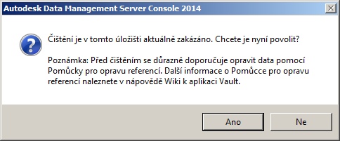

  4. Když se zobrazí dotaz, zda chcete povolit čištění, klikněte na tlačítko Ano.
    Spustí se dialogVyčistit, ve kterém lze nakonfigurovat kritéria čištění.
