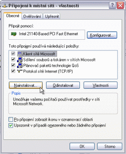

Sdílení instalačních souborů a tiskáren
  1. Spusťte Ovládací panely systému Windows.
  2. V Ovládacím panelu dvakrát klikněte na položku Síťová připojení.
  3. Klikněte pravým tlačítkem myši na položku místního připojení a z místní nabídky vyberte položku Vlastnosti.
  4. V dialogu vlastností místního připojení klikněte na tlačítko Instalace.

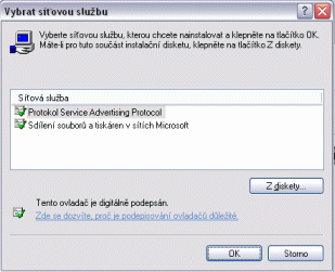

  5. V okně Výběr typu síťové součásti vyberte položku Služba a potom klikněte na tlačítko Přidání.
  6. V dialogu Výběr síťové služby vyberte položku Sdílení souborů a tiskáren v sítích systému Microsoft.
  7. Klikněte na tlačítko OK.
