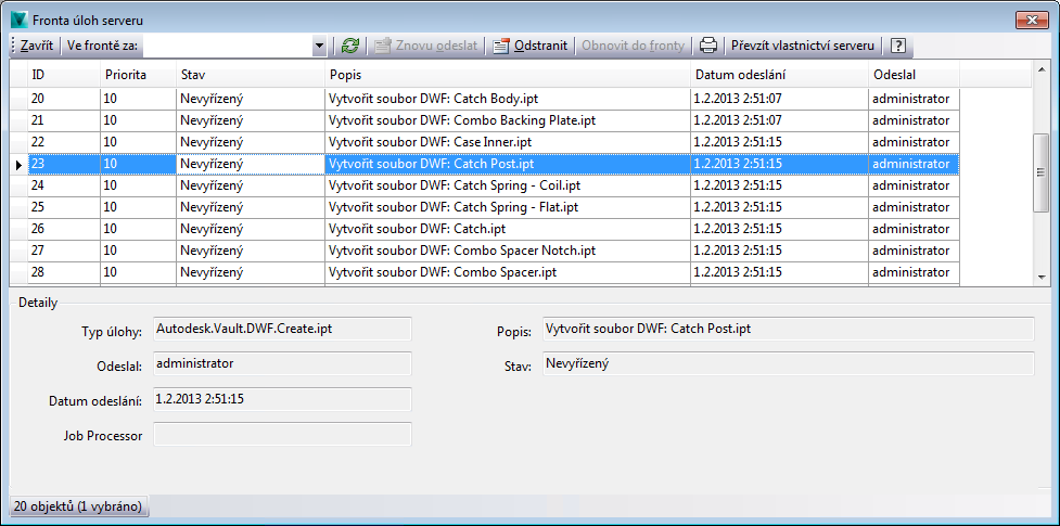

Informace o dialogu Fronta úloh serveru
Dialog Fronta serveru úloh umožňuje správu úloh zařazených do fronty k publikování. V tomto dialogu lze úlohy ručně tisknout, dále je možné znovu odeslat pozastavenou úlohu, kontrolovat podrobnosti jednotlivých úloh a přizpůsobovat zobrazení informací o frontě úloh.

Tato tabulka popisuje údaje v dialogu Fronta serveru úloh.
Detail
Popis
Typ úlohy
Typ úlohy, který byl odeslán ke zpracování. Úlohy vizualizace se zobrazují ve formátu Autodesk.Vault.DWF.Create, kde DWF je přípona souboru.
Odeslal
Zobrazuje jméno uživatele, který úlohu odeslal do fronty.
Datum odeslání
Zobrazuje datum a čas, kdy byla úloha odeslána do fronty.
Procesor úloh
Zobrazuje název počítače, který převzal úlohu z fronty ke zpracování.
Popis
Zobrazuje další informace o úloze ve frontě. V tomto poli je také zobrazeno Vytvoření DWF: název souboru.
Stav
Zobrazuje jeden z následujících stavů úlohy: Čeká, Zpracování nebo Chyba.
Výsledky
Zobrazuje informace, pouze pokud úloha zobrazuje chybový stav.

Tato tabulka popisuje příkazy v dialogu Fronta serveru úloh.
Příkaz
Popis
Zavřít
Zavře dialog Fronta serveru úloh.
Zařazeny do fronty po
Filtruje seznam zobrazením prvních 1 000 úloh, které byly zařazeny do fronty po zadaném datu a čase.
Obnovit
Obnoví frontu.
Opětovné odeslání
Znovu zpracuje úlohu, která zaznamenala chybu. Toto tlačítko je aktivní, pouze pokud byla úloha uvedena do chybového stavu.
Odstranit
Odstraní odeslanou úlohu z fronty.
Reset do fronty
Odstraní rezervaci úlohy procesorem úloh.
Poznámka: Ve výchozím nastavení aplikace Vault 2013 a 2014 se tento příkaz na panelu nástrojů nenachází. Chcete-li tento příkaz přidat, klikněte na seznam panelů nástrojů a vyberte položku Přidat nebo odebrat tlačítka.
Tisk
Vytiskne na výchozí tiskárnu mřížku aktuální fronty.
Převzít vlastnictví serveru
Převede vlastnictví rezervace úlohy na procesor úloh aktuálního uživatele.
Když je pracoviště, které úlohy rezervovalo, odstraněné, nebo je provedena záloha, ale informace jsou obnoveny na jiném pracovišti, čekající úlohy se z fronty odstraní. Tato funkce umožňuje správcům vynutit vlastnictví ke zpracování úlohy než je odstraněna.

Správa úloh ve frontě
  1. Vyberte úlohu, kterou chcete upravit a proveďte jednu z následujících akcí:
    • Chcete-li úlohu z fronty odstranit, klikněte na tlačítko Odstranit.
    • Je-li úloha v chybovém stavu, kliknutím na příkaz Znovu odeslat znovu úlohu zpracujte.
    • Chcete-li procesor úloh zastavit a úlohu nezpracovávat, avšak ponechat ji ve frontě, klikněte na možnost Obnovit do fronty.
    • Chcete-li úlohu přiřadit do procesoru úloh ve své pracovní stanici, klikněte na možnost Převzít vlastnictví serveru.
  2. Kliknutím na příkaz Tisk odešlete kopii mřížky na výchozí tiskárnu.
  3. Kliknutím na příkaz Obnovit lze frontu kdykoli aktualizovat.
