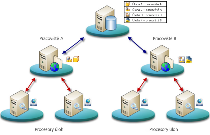

Server úloh a podpora multirelace
Server úloh podporuje prostředí multirelace tak, že umožňuje přihlášení ke specifickému serveru a provádění pouze úloh, které jsou k tomuto serveru přidruženy. Viz obrázek uvedený níže. Kterýkoli procesor úloh, který se přihlašuje na pracoviště B, bude zpracovávat pouze úlohy, které jsou na pracovišti B. Totéž se stane s procesory úloh na pracovišti A.
