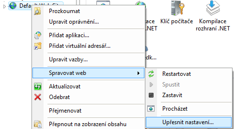

  1. Otevřete Nástroje pro správu a vyberte položku Správce Internetové informační služby.
  2. V dialogu Internetová informační služba rozbalte položku Místní počítač ► Weby a klikněte na položku Výchozí web.
  3. V části Správa webu klikněte na možnost Upřesnit nastavení.
  4. V dialogu Upřesnit nastavení rozbalte položku Omezení počtu připojení.
  5. Změňte hodnotu Časový limit na 900 a klikněte na tlačítko OK.
Windows Server 2008 nebo Windows 7
  1. Zobrazte Ovládací panely a dvakrát klikněte na položku Systém a údržba.
  2. Dvakrát klikněte na Nástroje pro správu.
  3. V Nástrojích pro správu dvakrát klikněte na položku Internetová informační služba.
  4. V dialogu Internetová informační služba rozbalte položku Místní počítač ► Servery, klikněte pravým tlačítkem na položku Výchozí webový server a vyberte možnosti Upravit vazby > Spravovat webový server > Pokročilé nastavení.
  5. Rozbalte seznam Omezení počtu připojení, změňte hodnotu Časový limit na 900 a klikněte na tlačítko OK.

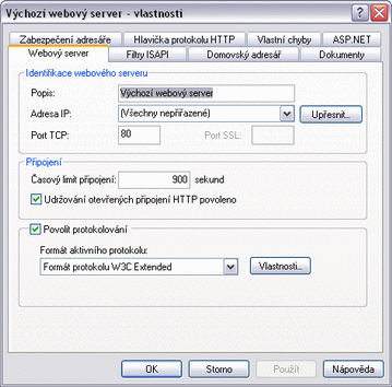

Windows Server 2003
  1. Zobrazte Ovládací panely a dvakrát klikněte na položku Nástroje pro správu.
  2. V Nástrojích pro správu dvakrát klikněte na položku Internetová informační služba.
  3. V dialogu Internetová informační služba rozbalte položku Místní počítač ► Webové servery.
  4. Klikněte pravým tlačítkem myši na položku Výchozí webový server a z místní nabídky vyberte položku Vlastnosti.
  5. V dialogu vlastností výchozího webového serveru klikněte na kartu Webový server.
  6. V textovém poli Prodleva připojení nastavte hodnotu 900 vteřin.
  7. Klikněte na tlačítko OK.
