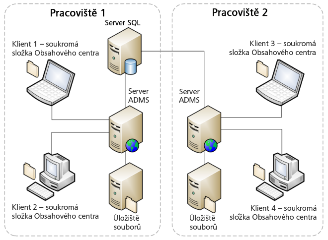

Při použití aplikace Inventor má ve výchozím nastavení každý klient soukromou složku Obsahového centra.
Výhody:
  • Tato konfigurace je vhodná pro sestavy, které obsahují velký objem komponent Obsahového centra, protože snižuje zatížení sítě při práci s existujícími místními komponentami.
  • Umožňuje, aby měl každý uživatel ve své soukromé složce Obsahového centra pouze obsah, který používá.
Nevýhody:
  • Při použití této konfigurace se využívá značné množství místa na disku.
  • Každý klient musí vytvořit instanci každé odkazované komponenty ve své soukromé složce Obsahového centra.
Příklad použití soukromého obsahu:
Poznámka: Díky uložení souboru součásti do místní složky nedochází k žádným prodlevám způsobeným vytvářením instance souboru součásti nebo jeho kopírováním z úložiště souborů.

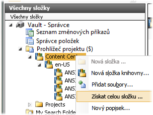

Opětovnému vytvoření instance existující komponenty lze zabránit pomocí funkce klienta aplikace Vault Získat celou složku. Při použití této funkce je distribuována složka Obsahového centra s veškerými instancemi obsahu zařazenými do úložiště. Platí to pro soukromé i sdílené složky Obsahového centra. V prostředích, ve kterých je často vytvářen nový obsah, může být výhodné provádět tuto operaci pravidelně.
